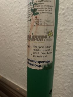

11.025
wir haben dieses Teil seit vielen Jahren (6 Kinder), insbesondere die mittlere Tochter ist sehr artistisch veranlagt. Ich finde das sehr praktikabel. Abgesichert mit einer alten Matratze ist nie etwas passiert und man kann verschiedene Sachen anhängen, derzeit Ringe und Strickleiter. Das Teil kann man auf verschiedene Raumhöhen anpassen.
Die Dinger sind wohl relativ teuer, unseres hat mir eine Kundin geschenkt.

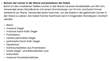

aber bevor ich Sie bestelle, wollte ich noch eure Meinungen hören
...mal kurz für die kleinste Variante überschlägig durchgerechnet. Wenn die Fallschutzmatte enthalten wäre, würde ich mich fast fragen, wie gering deren Marge ist. :emoji_wink: Die ist aber laut Angabe auf der Website nicht dabei. Damit habe ich dann auch keine Sorge mehr um den Anbieter. :emoji_wink:
Für Sperrholz und ein paar Leisten für den Rahmen, 40 M10-Einschlagmuttern nebst 15 M10-Befestigungsschrauben, 12 der angegebenen Universaldübel von Fischer nebst Schrauben und das Set mit 15 Griffen käme ich auf unter 250 Euro.
Die Griffe sind mit ca. 130 € das Teuerste in dieser Aufzählung. Dafür habe ich "heimwerkergerecht" schon den in der Regel rund doppelten Preis für den Zuschnitt der Platten im Baumarkt angesetzt. :emoji_grin:
Und meine kleine Milchmädchenrechnung berücksichtigt natürlich nicht, dass man Schrauben, Dübel und Co. vermutlich in geringfügig größeren Abpackungen als benötigt kaufen muss.
Den größten Vorteil beim Selbstbau würde ich aber auch darin sehen, dass man - wie von @VENEREA gezeigt - auch kreativer sein kann.
