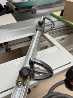

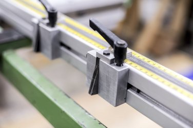

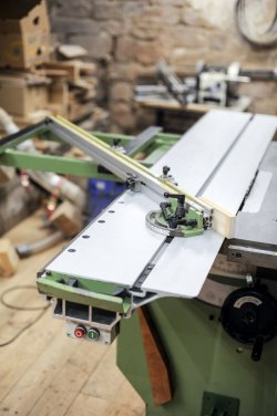

Ich geh davon aus dass es vom Prinzip her um solche geht:
Ich hatte vorher auch die großen umklappbaren, die auf der Oberseite des Profils laufen. Und ich mochte die irgendwie auch lieber. Inzwischen hab ich mich, auch wegen Vorteilen die die gefederten bieten, dran gewöhnt und hab keinerlei Bedürfnis was zu ändern.
Vorteile: Krummes Holz liegt trotzdem sauber an, weil der Bauch zwischen den Anschlägen Platz findet. Wackelt also weniger. Zugegeben, kein so großer Vorteil.
Was ich wirklich lieber mag: ich hab den Anschlag immer so auf dem Auslegertisch dass ich das Holz nicht gegen den Anschlag drücken muss beim sägen, sondern das Profil schiebt das Holz durchs Blatt. Und das Holz in der Stärke der Anschlagreiter ist gleichzeitig ein Schutz gegen Ausrisse und zeigt mir ganz genau wo der Schnitt passiert. Sehr angenehm wenn man auf Riss sägt.
Außerdem ist das Opferholz superschnell erneuert, das ist komplizierter wenn man es am Ende des Profils befestigen muss. Und es ist somit auch schnell um ein Stück verschoben um damit wieder ganz am Sägeblatt zu landen. Dabei muss keine Skala nachgestellt werden. Schraube auf, Stück nach rechts, weitersägen.
Nachteile: Ich mochte das andere System mal lieber.. :emoji_wink: Hat sich erledigt.
Anhang anzeigen 210819 Anhang anzeigen 210820 Anhang anzeigen 210821
Vorteile: Krummes Holz liegt trotzdem sauber an, weil der Bauch zwischen den Anschlägen Platz findet. Wackelt also weniger. Zugegeben, kein so großer Vorteil. Was ich wirklich lieber mag. Ich hab den Anschlag immer so auf dem Auslegertisch dass ich das Holz nicht gegen den Anschlag drücken muss beim sägen, sondern das Profil schiebt das Holz durchs Blatt. Und das Holz in der Stärke der Anschlagreiter ist gleichzeitig ein Schutz gegen Ausrisse und zeigt mir ganz genau wo der Schnitt passiert. Sehr angenehm wenn man auf Riss sägt.
Ja. so ähnlich sehen die aus. Und genau so ein Opferholz ist bei mir auch verbaut.
Hat aber den Nachteil, wenn ich den Anschlag vorne montiere muss ich alles umbauen.
Deshalb wäre mir so ein ander Anschlag lieber.

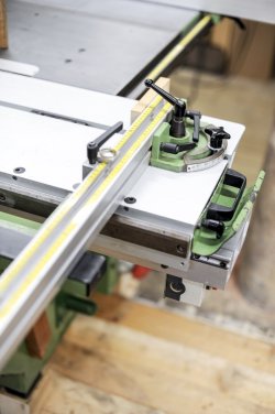

Ich habe bei meiner Säge zwei von denen hier. Die sind gut, lassen sich leicht klappen und haben kein Spiel. Anhang anzeigen 210818
Hab gerade gesehen die kosten als Ersatzteil echt viel Geld.
Schau mal bei sauter oder feineWerkzeuge in der Kategorie für den Frästischbau. Da gibt es Anschläge, nur werden die nicht sofort passen.
Hast du den Ablänganschlag?
Ich weiß nicht genau, was das für ein Anschlag ist. Sieht aber so ähnlich aus wie deiner. Nur halt nicht mit diesen Anschlägen, sondern den anderen so ähnlich wie bei Lorenzos Bild.
So eine Spanhaube würde mir auch noch gefallen statt dem Ding, das am Spaltkeil montiert ist, aber da nehmen die ja noch mehr Geld dafür. Das Zeug ist echt teuer, wenn man das nachbestellen will :emoji_fearful:
