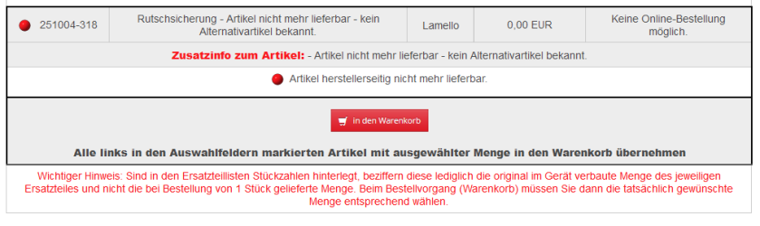

für oben genannte Lamello Top 10 suche ich neue Rutschsicherung ( Teil Nr. 251004-318 ).
Leider sind diese, bei den mir bekannten Hökern, nicht mehr lieferbar.
Weiß hier jemand einen Höker, bei dem diese evtl. noch zu bekommen sind, oder weiß jemand was für Siliconstopfen man als Alternative verwenden kann.
Es nervt nämlich etwas, wenn die Maschine immer verrutscht.

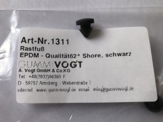

Kleine Rückmeldung, ich habe die Teile weder bei Lamello noch bei irgendeinem Höker bekommen.
Aber, ich hatte ein paar Gummistopfen bestellt und da waren welche dabei, die (zumindest fast) passten.
Lediglich das Harpunenprofil musste etwas nachgearbeitet werden, da es arg stramm war.
Anbei ein Foto von den Teilen, damit anderen geholfen ist, wenn diese mal fehlen.

da der user nicht mehr angemeldet ist wird er vermutlich nicht antworten.
ABER in dem Foto aus Beitrag #11 sehe ich eine Fa, inkl Adresse, Mail und URL
Ich hoffe der Wink mit dem ... reicht.
