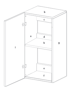

da gibt es doch Baumärkte, die dir das zuschneiden und auch direkt bekanten. Dann mußt du das nur noch zusammen bauen.
Und du hast doch bestimmt schon eine Stückliste, oder? a, b, g und i sollten 4 Kanten bekommen. Bei den anderen reicht 1 Kante.

Ich wuerde in dem Fall den Boden (Teil f) genauso wie den deckel durchlaufen lassen. Ist besser fuer die Lastabtragung.

Die Sache wird einfacher wenn die Seiten auf dem Korpusboden aufstehen. Natuerlich kommt es auf die Sockelkonstruktion an.
So wie gezeichnet waere es etwas fummelig Nivellierfuesse und und Sockelblende drunter zu bauen finde ich.
Oder es braucht 3-6mm Material fuer die Blende.
Und ich wuerde statt c,d,e eine durchgehende Rueckwand einbauen. Ist stabiler. Eventuell noetige Ausschnitte dann vor Ort.
