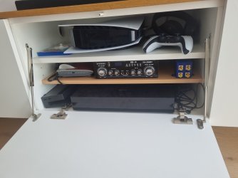

Hi zusammen,
Ich versuche mich kurz zu fassen:
Das mittlere Fach unseres Sideboards lässt sich herunterklappen. Das Fach steht offen wenn ich die PS benutze, und das Scharnier bricht langsam aber sicher aus.
Meine Idee:
Gibt es sowas wie hier nicht auch für einen parallelen Schwenk? Also dass die Klappe nicht nach oben schwenkt, sondern nach links oder rechts?
Klar könnte man das Scharnier einfach quer einbauen, der Weg den die Klappe dann geschwenkt werden könnte reicht aber nicht. (Ist eben deutlich breiter als hoch)
Hat irgendjemand eine tolle Idee?
Danke!!

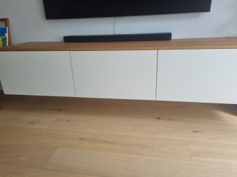

Klar hab ich schon gesucht, aber eben nichts passendes gefunden.
Ich will ja horizontal schwenken, dazu findet sich nichts.
Bin aber offen für jeglichen Vorschlag.
Siehe Bilder, ich hoffe die helfen.
Danke!

eine einfache Lösung wäre mit einem Weitwinkel Scharnier/180 Grad Topfband zu arbeiten. Die Front als Türe seitlich anzuschlagen. Geht auch als Push to Open.
Grüße Theo

Also einfach eine Tür, die sich aber weiter als die üblichen 90° öffnen lässt?
Müsste dann nur irgendwie sicherstellen, dass sie nicht gegen die Schublade stößt. Aber ja, wäre eine Idee, danke :emoji_slight_smile:

Hallo Anzgar
Ja sowas. Mit Zuhaltung aber ohne Schließdämpfung denn du musst den Push to Open Pin beim schließen reindrücken.
