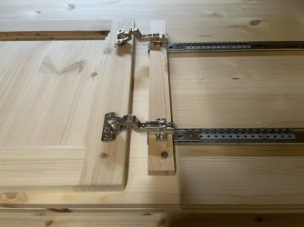

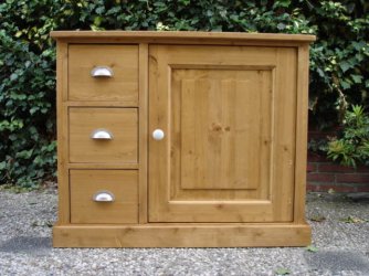

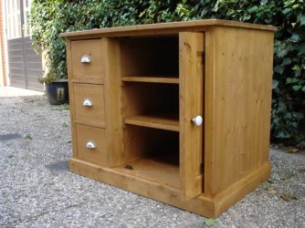

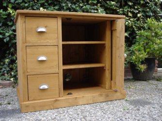

Wir verwenden auch Accuride für Einschubtüre. Ich habe ein paar Bilder angehängt. Bei kleineren Türen funktioniert es gut, bei höheren Türen ab 1,00 Meter muss man über Topfbänder doch einiges anpassen, die auftretenden Probleme hat Uli oben bereits beschrieben.
In der Regel bauen wir einen Schrank inneneinrichtung so ein, dass das Einschubsystem komplett aus dem Blickfeld verschwindet, es sei denn, der Kunde hat andere Wünsche
Allerdings ist die Nachfrage nach Möbeln mit Einschubtüren bei uns fast vollständig verschwunden, und ehrlich gesagt bin ich froh darüber – Stresstüren :emoji_grin:
