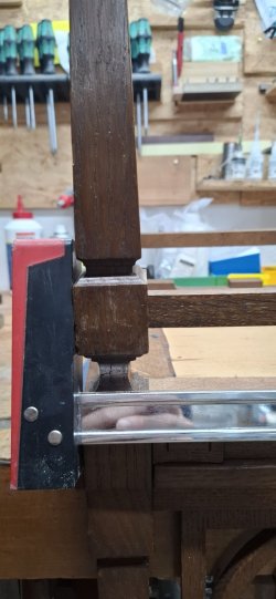

Hallo Zusammen,
Nachdem ich sonst nur mitlesen habe ich heute eine Reparatur bei der ich mir unsicher bin.
Bei unserem Stuhl ist das Bein an der Verjüngung abgebrochen.
Jetzt stellt sich mir die Frage wie ich die Stelle wieder verkleben. Normalerweise verwende ich bei alten Stühlen Fischleim und es passt wieder.
Hier überlege ich, ob ich einen Dübel oder eine Gewindestange mit Epoxidharz einklebe.
Epoxid, weil ich davon ausgehen, dass die Bohrungen zu beiden Seiten nicht sehr genau werden, auch wenn ich mit einer Schablone arbeiten werde.
Was meint ihr? Die Fuge schließt sich ziemlich genau wieder. Vielleicht reicht auch Stumpf verleimen, weils beim nächsten Stuhl-schaukeln eh wieder bricht?
Danke schon mal
Martin

Nur stumpf verleimen wäre mir zu heikel.
Du hast ja nach oben und unten viel Material. Ein langer 8mm oder 10mm Dübel wäre meine Wahl. Dazu musst du nur sehr genau exakt positioniert bohren.
Da wäre ggf. eine etwas größere Bohrung und eine Gewindestange plus Epoxy die bessere Wahl. Dann kannst du kleine Ungleichheiten beim bohren ausgleichen.
Die Zapfen in den anderen beiden sollten auch sehr fest verleimt werden. Dann hat die Stelle weniger Spiel. Wahrscheinlich waren die Zapfen wohl zu erst locker bevor das Bein gebrochen ist.

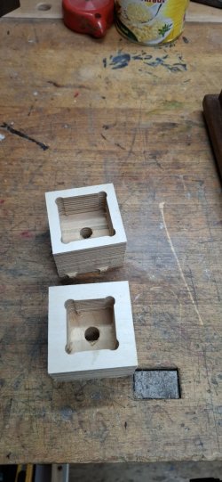

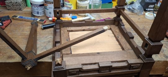

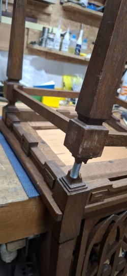

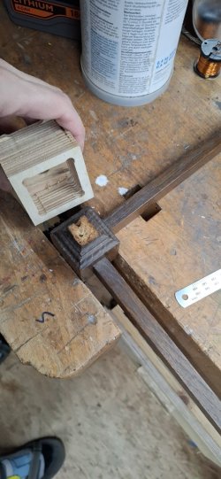

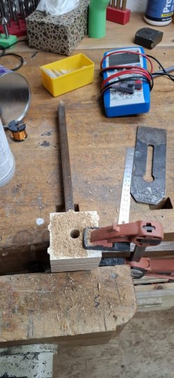

Ich habe heute gebohrt für 12mm und eine Trocken Probe gemacht.
Passt so weit, die Bohrung für die Gewindestange ist aber etwas weiter - damit ich es überhaupt montiert bekomme.
Wenn ich da jetzt genug Epoxi mit reingebe gibs sicher eine Sauerei.
Wer hat Erfahrung damit das Epoxid über eine Bohrung mit einer dicken Kanüle einzubringen?
Anbei ein paar Bilder...

welaloba
26. August 2008
3.735
Hofheim / Taunus
Frisch gebohrt kannst du mit Weißleim verleimen. Wenn deine Bohrung größer ist als der Dübel, versuchst du eine Beilage aus starkem leimgetränktem Stoff. Die Idee mit Epoxy wäre mir zu abenteuerlich.
