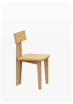

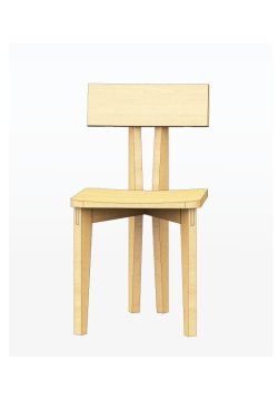

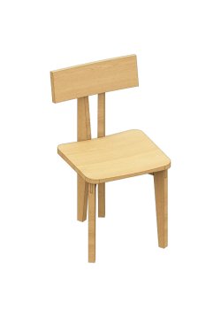

9.423
Eine weitere Variation des Stuhls.
Hat auch was finde ich.
Ich denke allerdings dass ich da die Beine vorn etwas weiter ausstellen muss,
so in etwa
Mues_Lee
8. August 2023
1.435
Links nicht ganz unten
Ich befürchte, die hinteren sind zu nah beinander, also quasi nur 3 Punkte. Lehnt man sich mal ausgiebig nach hinten könnte der schräg weg kippen. :emoji_thinking: Vor allem wenn Kinder drauf rum turnen :emoji_thinking:
Wenn du da quer noch was leicht gebogenes drunter machst? Oder die hinteren Beine kurz unter der Sitzfläche schräg nach außen stellst? :emoji_thinking:
9.423
Da kommt dann ein Schild dran "Eltern haften für ihre Kinder".
Stimmt natürlich schon, ist aber bei jedem dreibeinigen Hocker noch viel grasser.
Da hätte ich also nicht so viel Bedenken.
Das ist aber auch der Grund warum ich, beim zweiten Bild, die Vorderfüße weiter nach außen gerückt habe.
So wird die Grundfläche des Dreiecks größer.
