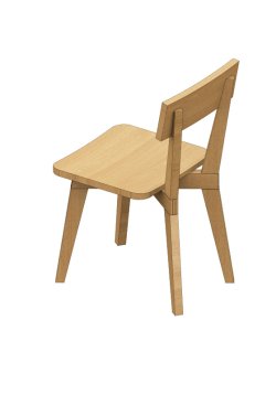

Hier nun eine Änderung.
Durch das Andreaskreuz sind die hinteren Beine weiter zurück.
Der Stuhl würde so auch ein paar hundert Gramm leichter werden.
Das Stuhlgestell selbst hätte so nur noch lediglich 4kg.
Ich denke dass man da nicht mehr viel gewinnen kann.
Ich würde die hinteren Holme durchgehen lassen. Hätte Bedenken, dass die Holme im Lehnenbereich schnell im Verbindungsbereich nachgeben, wenn die Lehne belastet wird.
Dies ist aber nur mein Gefühl...
Dies waren auch meine Gedanken, @Christoph1981 war schneller, meine Stühle sind ca. 100 Jahre alt und da ist dies so gelöst. Die Haltbarkeit dieser Stühle bestätigt dies doch. Kann morgen ein Bild zeigen.
9.708
Christoph
Aber die gehen doch technisch durch.
Die Verbindungen zwischen Zarge und Beinen haben jeweils eine Leimfläche von 48cm².
Dass da ein Problem auftritt befürchte ich nicht.
Das generelle statische Problem sehe ich hier eher in der Verwindung aufgrund nicht vorhandener Traversen.
(Schwergewicht dreht sich zum Nachbarn um und belastet dadurch die Konstruktion).
Werde ich dämpfen durch die Verbindung zwischen Andreaskreuz und Sitzplatte. So wird diese Ebene steif.
Die Belastung liegt dann alleine auf der Verleimung Andreaskreuz/Beine.
Um die Verleimung mache ich mir keine Sorge, den Rest muss die Eiche abkönnen.

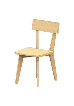

bei deinem CAD Bild finde ich, dass die Sitzfläche optisch sehr weit nach vorne raus steht, weil deine Beine eine starke Neigung haben.
Aber das wird ein interessantes Projekt! Lass es auf alle Fälle polstern.
9.708
Hallo Daniel.
Glaube ich auch.
Die Rückenlehne so biegen dass sie sich in die Schrägstellung der Beine einschmiegt ist nicht möglich da sie dann einen Halbkreis machen würde.

Eine leichte Biegung ist aber natürlich wichtig, bei der Sitzfläche und der Rücklehne.
Ich denke so langsam nähert sich die Entwicklung dem Prototypen.

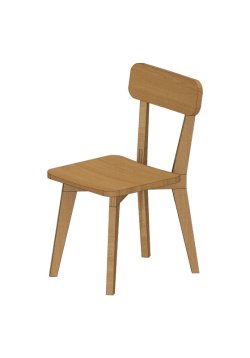

So sieht das Ganze langsam so aus, als würde man es auf dem Stuhl länger als 10 min. aushalten...:emoji_wink:
Ich würde jetzt noch ausprobieren, der Rückenlehne ebenfalls das Kantige durch eine Rundung der Ecken wie bei der Sitzfläche zu nehmen.
CAD Undo ist ja schnell gemacht...:emoji_slight_smile:
Dann ergibt sich vielleicht ein reizvoller Kontrast zwischen "kantigem" Gestell und "weichen" körperberührenden Teilen.
Noch etwas zu den Querschnittsdimensionen: Runde Maße sind zwar immer naheliegend, aber für ein stimmiges Design sind u. U. mm entscheidend. 30/60 wirken im CAD bzw. im 2D-Bild vielleicht stimmig, könnten sich aber am 1:1-Modell auch als zu klobig erweisen.
Möbeldesigner entwerfen auch viel am (physischen) 1:10 oder 1:5-Modell - mal so als zusätzliche Anregung...

30/60 ist mein Standard-Rahmenmaß, ich finde das Format gut.
Das Runden der Rücklehne ist natürlich vorgesehen, kann ich aber auch schon mal vorab zeichnen.
Selbstverständlich werden auch alle 90° Kanten leicht gerundet damit sich das gut anfasst.
9.708

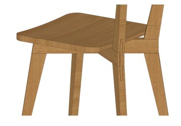

Zwei Änderungen sind jetzt hier.
Die Rücklehne ist gerundet mit r50. Das gefällt mir aber so noch nicht.
Die hinteren Beine habe ich mit einer Fremdfeder eingebaut.
Da bin ich noch nicht sicher. Das betont allerdings die handwerkliche Verarbeitung-
