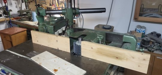

Wollte hier nur mal kurz meine Erfahrung zum Bürsten von Brettern auf der Tischfräse teilen.
Das strukturieren bzw. bürsten von grösseren Mengen Holz ist ein Kochenjob und gehört definitiv nicht zu meinen Lieblingsarbeiten. Ich bin zwar im Besitz einer Makita 9741 Bürstmaschine, ein echt gutes Teil, aber auch damit ist die Arbeit recht streng und immer noch staubig. Zum Bürsten von Einzelteilen oder mal eine Tischplatte ist das super, für Laufmeterarbeiten eher weniger. Und nun hatte ich genau eine solche Arbeit. Im Zuge der momentanen Beschaffungskrise war überhaupt keine Altholz-Optik Nut-Federschalung innert nützlicher Frist aufzutreiben. Also habe ich mich entschieden diese für einen kleinen Auftrag selbst zu fertigen, aus gedämpfter 24er Bergfichte.
Soweit so gut, aber die Bretter müssen natürlich gebürstet werden. Ich erinnerte mich an die Bürsten welche ich im lokalen Holzprofi-Shop mal erspäht hatte. Passend für die Tischfräse, 150x110mm. Damit müsste das doch flugs gehen, auf Umschlag bis 220mm Breite. Mit Höhe verstellen auch 300mm. Also schnell so eine Bürste organisiert und losgelegt. Tiefste Drehzahl eingelgt, Bürsttiefe auf ca. 8mm eingestellt, Vorschub auf 30m/min. Dann jede Fläche 4 mal gebürstet. Was soll ich sagen, geht super. Schnell, staubfrei, reproduzierbar und absolut entspannt. Wenn ich da an das kraftaufwändige rumeiern mit der Makita denke…. Ich bin auf jeden Fall überzeugt, für Leistenwaren, Bretter und andere „Laufmeterprodukte“ werd ich auf in Zukunft immer diesen Weg wählen. Zudem sind die Bürsten echt Preiswert, kosten kaum mehr als eine für die Makita. Wer also mal grössere Mengen Simsen, Leisten oder Hobelwarenzu bürsten hat, es lohnt sich definitiv so eine Bürste anzuschaffen.
Ich habe die Bretter vor dem Bürsten mit K60 durch die Kündig gejagt, das vereinfacht auf jeden Fall das Bürsten. Auf der gehobelten Fläche kann die Nylonbürste nicht so gut angreifen wie auf der grob geschliffenen. Besser wäre auch eine Bürste mit K80, ich habe eine K60. Die trägt bei Weichholz fast zu viel ab und ist recht hart. Mit der K80 würde die Struktur wohl noch tiefer werden.

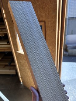

Hab mal ein Muster gemacht, so richtig gut funtkionierts mit 1500 oder weniger. Da reicht dann auch 1x (oder ein zweites Mal in die Andere Richtung wegen der Fasern) durchlassen.
Hier mit 2x durchlassen 10m/min
1200 UPM. Gebürstet ist immer schwierig zu fotografieren, aber ich glaube man siehts. Die Bürste ist K60, also relativ grob. K100 oder so wäre wohl noch besser.
Habe gestern mit vermessingtem Stahldraht und ca. 3000 Upm auf Fichte probiert - definitiv zu schnell und zu tief für mein Vorhaben Dielenboden zu strukturieren. Hab jetzt mal beim Holzprofi bestellt und dann versuchen die Drehzahl zu reduzieren. Entweder mit kleinerer Riemenscheibe oder VFD...
Danke fürs Teilen der Erfahrungen!
Ja das Problem bei der hohen Drehzahl ist das die Bürste zu viel abträgt und zwar auch da wo sie nicht soll. Sie gleicht sich nicht richtig dem Holz an. Ich denke mit einer weichen, feinen Bürste ist die höhere Drehzahl nicht so problematisch. Aber je härter und gröber, umso mehr wirkt sie einfach wie eine Schleifwalze auf das Holz.

Danke David @DZaech für die konkreten Daten (!) und dass du sogar noch ein (sehr gut getroffenes) Bild hochgeladen hast. Das finde ich sehr hilfreich.
2x bei 10m/min finde ich absolut praktikbel. Dein Brettchen ist schon ziemlich stark gebürstet, zumindest für meinen Geschmack. Das heißt aber im Umkehrschluss: Weniger ist leicht zu machen, weniger Zustellung oder halt nur einmal durch, je nach gewünschtem Ergebnis.

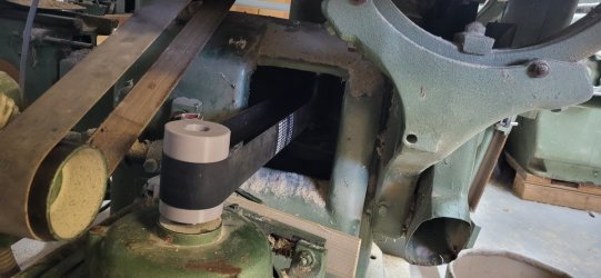

Bürsten sind da, zwischenzeitich hab ich auch einen Vorschub ergattern können und den auch gleich montiert. Nächster Punkt ist die Reduzierung der Drehzahl. Den ersten Versuch starte ich mit einer kleineren Riemenscheibe vom 3D Drucker... mal schauen :emoji_grin:

Da ich mir die Umbauten auf Frequenzumrichter nicht antuen wollte (und mich auch vor einigen Folgen davon scheue, geschirmte Kabel, allstromsensitiver RCD) hab ich kurzerhand eine Riemenscheibe mit 75 mm gedruckt. Das ergibt dann ca. 1480 U/min.
Eine Neue wäre auf ca. 120€ gekommen, für 150€ hätte es einen billigen FU gegeben.
Die Riemenscheibe lässt sich einfach aufschieben und wird mittels klemmschraube auf der Passfeder in Position gehalten. Mit dem ersten Druck hat es schon mal funktioniert, ich habe PETG, 4 Lagen und 15% Infill verwendet. Bis jetzt hat sie durchgehalten, habe aber noch eine etwas verbesserte Version mit mehr Infill gedruckt.
