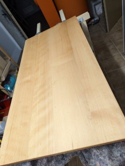

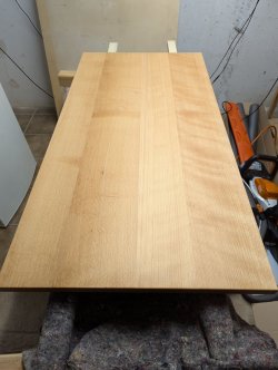

ich habe für einen Sofatisch eine Buche Leimholzplatte erstellt. Leider haben zwei der Lamellen ein schräges Streifenmuster. Je nach dem aus welcher Richtung man drauf schaut ist es weniger bis sehr stark zu sehen. Ich habe es bereits beim Hobeln gesehen, aber obwohl ich mehrere mm abgehobelt habe ist es noch da. Auch beim Schleifen ist es nicht weg gegangen und das Öl hat es leider sogar verstärkt.
Hattet ihr sowas schon mal? Woher kommt es? Lässt es sich irgendwie entfernen?

Sieht für mich wie leichte Spiegel oder Riegel im Holz aus. Das ist beim Wuchs entstanden und geht bis innen durch. Deswegen kannst du es auch nicht raushobeln. Ich finde es eigentlich ganz schön, wenn mehrere davon verwendet werden. Leider ist es bei dir nur ein Brett was das was stärker hat und da wirkt es "anders" als anderen und fällt somit auf.

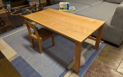

vielen Dank für Eure Antworten. Ich hatte gedacht, dass es sich um einen Problem/ Fehler bei der Bearbeitung des Holzes handelt.
Die Platte wird nicht der thermischen Verwertung zugeführt.
Ich nehme den Vorschlag von Fiamingu an: "Das guckt sich weg."
Der Tisch ist fertig gestellt. Anbei noch zwei Fotos davon.
