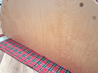

Hallo ihr,
zuerst wünsch ich euch ein frohes neues Jahr! Ich hab eine Frage zu dem Erscheinungsbild von einer Multiplexplatte. Es ist das erste Mal, dass ich mit Multiplexplatten gearbeitet habe und ich frag, mich, ob ich da schon zu tief geschliffen habe oder ob es an der Qualität der Platte liegt. Gemeint sind die dunkleren Streifen. Aus verschiendenen anderen Themen hier liegt meine Vermutung zwischen zu tief geschliffen und Spuren aus der Herstelltung.
Die Oberfläche habe ich mit einem Excenterschleifer und 240-Schleifpapier kurz geschliffen und dann mit Leinölfirnis geölt.
Meine Frage ist nun, wie die Streifen zustande gekommen sind und wie ich diese in Zukunft bei Multiplex vermeiden kann.
Danke für eure Hilfe schonmal im Vorraus.
16.421
bei den Wurzelanläufe am unteren Bereichs der Baumstämme ganz normal.
Welche Buchstabenbezeichnung stand auf dem Lieferschein/Rechnung bzw auf einer Kante der Platte?
Tobbe.
9. Oktober 2025
18
Sachsen
Das ist eine Birken-Multiplexplatte mit BB/BB. Mir ist bewusst, dass das eine mittlere Qualität ist. Also würdest du auf Furnier vom Stämmen mit Wurzelanlauf tippen?
