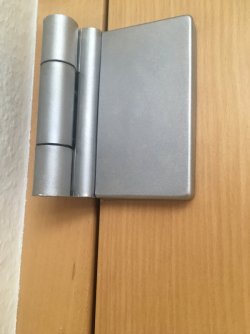

Band ist ein Aufschraubband
Stift ist dicker und der Kopf kleiner und das Gewinde größer als der Standardstift
die untere Schraube fehlt und der Stift arbeitet sich dadurch raus
hab den normalen zurechtgeschliffen und dann festgestellt das der Stiftdurchmesser zu klein ist:emoji_rage:
Hat jemand ne Idee von welchem Hersteller das Band ist ca. 30 Jahre alt lt. Kunde

dazu passt die Befestigung des Bandes nicht - (Ausfräsung auf der Kante - geschraubt auf der Fläche)
aber nur vom Foto aus gegangen wäre das ne denkbare Variante gewesen
