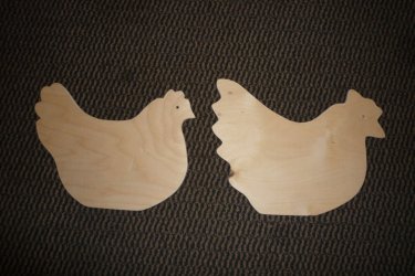

Hier sind 3 Bilder die zeigen was ich sägen will

Vielen Dank für deine praxisnahen Tipps und Lösungsvorschläge. Du hast recht - es wäre sicher sinnvoll die Vorlagen zu optimieren, speziell für das sägen mit einer Bandsäge. Allerdings ist mir der Zeitaufwand zum optimieren für die paar Hasen zu hoch. Vermutlich werden es nicht mehr als 20-30 Hasen insgesamt sein. 2 Gruppen à 10, ein paar Einzelne die hinter Büschen vorschauen und evtl. noch ein paar zum verschenken. Die meisten sind schon gesägt und das Restholz geht zur Neige.
Standfestigkeit ist kein Problem - jeder Hase erhält unten eine 6 mm Bohrung in die ein ca. 12 cm langes Stück Armiereisen gesteckt wird. Das Ganze wird dann so in das Erdreich gesteckt, dass die Figur keinen direkten Bodenkontakt hat und stabil steht.

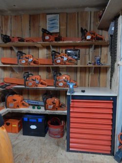

Hehe .. Das mit dem Motorsägenfetisch kenne ich .. Anfangen tuts mit einer mittleren Allroundsäge , ner kleinen Einhand für im Baum .. dann kommt noch ne grössere Fällsäge dazu . Dann haste irgendwann so 10-20 Stück . Hab mittlerweile 5 Einhandsägen plus paar Ersatzteilträger , 6 Midisägen , 2 Fällsägen und 4 Carvingsägen ( 3 Elektro und eine Benzin ) . Vorteil : Unterwegs wird nix geschärft oder gewechselt ( oft nichtmal getankt ) sondern nur gesägt . Mache aber auch kein Forst oder Bahnböschung . Sorry für OT .

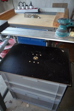

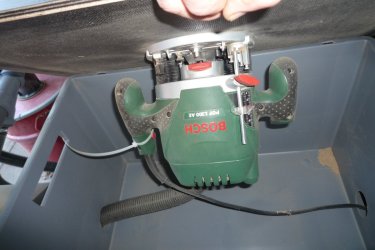

Die Tierchen sehen doch schon recht passabel aus . Sehe das du die Kanten mal mit der Oberfräse abgeschrubbelt hast . Das spart schonmal was Arbeit und sieht besser aus als sägescharf . Reduziert den Handschleifaufwand enorm , selbst bei Weichholz . Hatte Anfangs keinen Bandschleifer und keinen passenden Abrundfräser , da wurde alles mit ollen abgenudelten Bandschleiferpapier gemacht . Fürs schnelle abrunden zwischendurch habe ich die kleine Bosch POF in nen 60x40 Eurobehäter gesteckt . Da muss ich dann nicht immer in die andere Garage zum fräsen rennen . Zum Baumscheibenabrichten habe ich mir dann was Grösseres geholt .

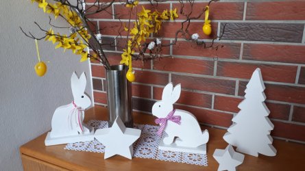

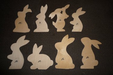

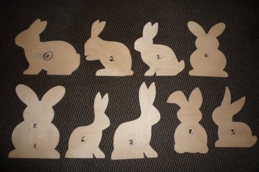

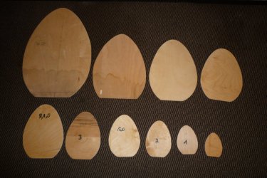

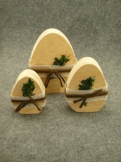

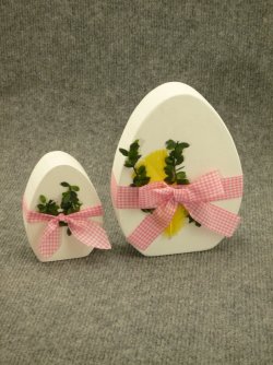

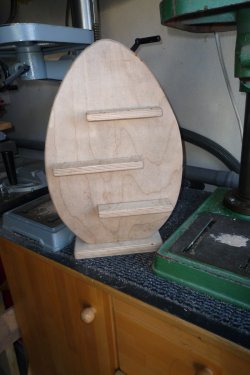

Unten mal paar meiner Osterschablonen . Die Hinstelleier mit Ablage aus Multiplex habe ich auch mal nen paar gemacht . Müssen noch farbig gemacht werden .
