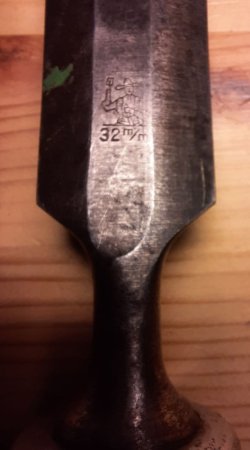

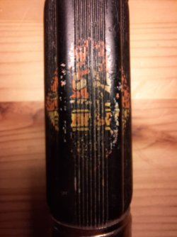

schon vor längerer Zeit hat ein 32mm Stemmeisen seinen Weg zu meinem Werkzeug gefunden. Ich weiß schon gar nicht mehr genau woher ich es habe... ...Flohmarkt? ...jemand Bekanntes? ...Dachbodenfund? .....?
Ich finde es recht schön ausgeschmiedet und es lässt sich auch gut schärfen.
Zu meiner Frage:
Auf der Klinge befindet sich eingestanzt als Logo das Bild eines Zimmermanns (mit großem Hut). Auch auf dem Heft ist der Zimmermann noch schemenhaft zu erkennen. Allerdings ist der Schriftzug leider nicht mehr zu lesen, der ist abgearbeitet.
Weiß vielleicht hier jemand was für ein Logo das ist,
zu welchem Hersteller es gehört und wo das Eisen also seine Herkunft hat?

Matador war zu meiner Lehrzeit weit verbreitet. Mein Cousin und mein Onkel sind bzw.waren Zimmerleute. Die hatten nur Werkzeug von Matador. Ich habe sogar eine Gestellsäge mit dem Matadorlogo gehabt. War wohl gutes Werkzeug, weil weit verbreitet.

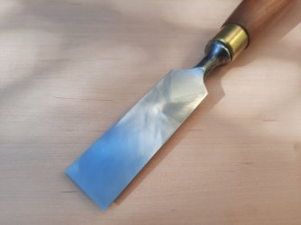

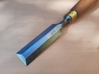

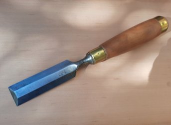

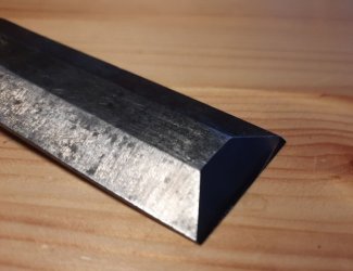

Ich möchte den Thread hier, in dem mir so schnell und trefflich geholfen wurde, gern mit einem Ergebnis abrunden, und euch das Ergebnis vorstellen was aus dem Eisen nun schließlich geworden ist. Vor allem auch weil es, wie ich finde, sehr schön geworden ist. Ich muss allerdings dazu sagen, dass ich die Arbeiten in diesem Fall nicht selbst ausgeführt, sondern in Auftrag gegeben, also machen lassen habe.
Die Matador Eisen haben ja diese Kunststoffgriffe wovon ich im Eingangsposting ein Bild eingestellt hatte. Dieses war hier locker, und auch etwas schräg aufgeschlagen.
Ausgeführt wurden also:
- neues Heft in Birnbaumholz geölt, Angel- und Schlagzwinge aus Messing
- das Eisen wurde gesamt schonend etwas überarbeitet.
- auf der Spiegelseite waren zwei kleine Rostnester auf der Fläche und ein par grobe Schleifspuren vom Vorbesitzer. Diese wurde ebenfalls etwas gründlicher überarbeitet.
- das Schärfen habe ich anschließend wieder selbst übernommen.
Bilder vom Vorzustand sind im Eingangspost zu sehen.
Hier das Stemmeisen wie es jetzt ist:
Mein Fazit: Für mich hat sich das Erhalten und Aufarbeiten des Stemmeisens in jeder Sicht gelohnt.
Es ist wieder ein sehr schönes und nützliches Werkzeug daraus geworden.

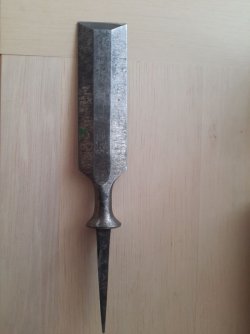

Bei genauerem Hinschauen hab ich jetzt gesehen, dass der innere Holzkern entlang der Faser einmal mittig durchgerissen ist. Zumindest zu sehen komplett die ganze Angeltiefe hinein, wahrscheinlich aber sogar ganz durch. Siehe Bilder. Das war dann wohl der Grund warum das Eisen nicht mehr im Heft gehalten hat.
Könnte man aber vielleicht mit gutem Kleber einspritzen wieder hin bekommen..? Oder sogar im Innendurchmesser der Heftzwinge so weit es geht aufbohren und einen neuen Holzkern einleimen…?
