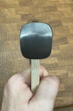

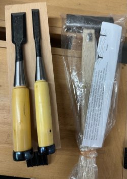

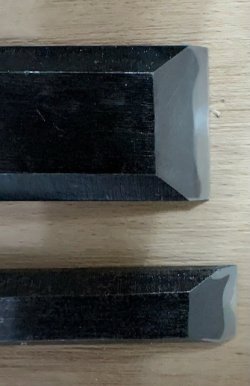

ich habe für nicht günstige Stemmeisen entschieden. Zwei Stemmeisen und Hammer dazu sind heute angetroffen. Bestellt habe ich bei Dictum. Irgendwie bin ich von Aussehen der Stemmeisen nicht wirklich zufrieden. Ich habe aber noch nie handgemachte Stemmeisen gesehen und evtl. erwartete ich schöne polierte Flächen. Auch die Griffe haben Macken. sind aber super scharf. Ich habe noch nicht entschieden, ob ich die behalten will.

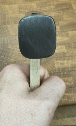

Wirklich problematisch ist Hammer. Kopf des Hammers ist in sich verdreht. Ich schätze, dass es nicht normal, oder? Hammer war richtig teuer.

Gewicht Leistung gibt es keine besseren Hämmer als Japanische.
Damit bekommt man auch Zimmermannsnägel in den Dachstuhl.
8.738
Es ist normal dass du die Eisen herrichten musst. Sieht aber erst mal so aus als ob die schon in nem guten Grundzustand gekommen sind. An der Fase sieht man sehr schön die 2 Lagen, und dass die Schneidlage dick genug ist. Macken am Griff sind natürlich schon schade. Der Hammer ist bisschen verdreht, würde mich nicht stören. Ich hab auch einen, benutz zum Stemmen aber immer meinen hölzernen. Der japanische ist bei mir inzwischen nur noch zum Einstellen von Hobeleisen da.

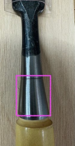

Der Schafft ist in Metallkonus eingesteckt und das obere Teil des Konusеs bei einem Stemmeisen ist löse. das lässt Sicht hin und her um ca. 1 mm verschieben. Ich kann es nicht besser beschreiben. Gehört das auch zu herrichten?

Ach ja. Auch die Spiegelseiten sehen gut aus, zumindest das was man davon sieht. Da ist wichtig dass du rundum einen Steg hast der poliert wird beim herrichten der Spiegelseite. Die Ura, also die Vertiefung darf nie in dej Bereich der Schneide gehen. Wie gesagt, sieht gut aus, und die Ura wandert ja mit jedem Schärfen nach hinten.
Der konische Ring sorgt dafür dass das Holz nicht von der Angel des Eisens gespalten wird. Das er lose ist ist normal, auch dass er nicht nahtlos und perfekt glatt zum Rest des Eisens passt ist normal. Im Normalfall klemmst du das Eisen ein, und klopfst hinten aufs Eisen, dadurch treibst du das Eisen ins Holz des Griffes. Der Konus wird dabei ein bisschen gestaucht (deshalb passt er nicht mehr überall nahtlos). Da sollte dann auch nichts mehr wackeln.

Die Zwingen müssen auch nochaufgetrieben werden und damit die fest sitzen, muss sich das Holz des Hefts etwas aufpelzen. Von Dictum solltest du eigentlich eine Anleitung erhalten haben. Ich hab die Enden der Hefte eine Weile in Wasser eingeweicht.

Dein Hammer wird bei dem Preis vermutlich handgemacht sein!? Da kann es beim eintreiben des Loches schon mal so kleine Verdrehungen geben. Ist dann ein Zeichen von Handwerk. Die Funktion ist dadurch nicht beeinträchtigt.
