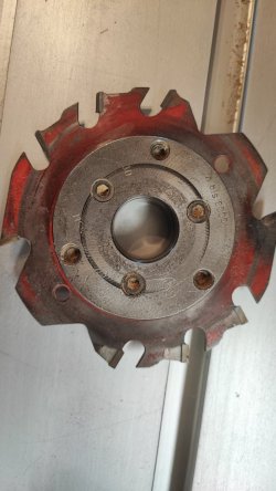

Bei einem Sammelkauf, den ich letztens getätigt habe, war noch ein Nutfräser bei, den man durch verdrehen größer/kleiner stellen kann (ziemlich cooles System eigentlich), er hat aber überhaupt keine mir bekannte Markierung. Ist das auch ein problematischer Fräser? Der Vorbesitzer muss ihn irgendwann vor 30 Jahren neu gekauft haben, ein Name steht drauf hinten als Abholung. :emoji_slight_smile:

Tiefenbegrenzer, kleiner Spanraum, sieht stark nach Handvorschub aus. Aber ja, mal auf die Schablone legen und die Spantiefe ablesen. Sollte nicht mehr als 1,1mm sein.

Danke, ich drucke mir die nachher mal aus. Der Vorbesitzer hat das Teil auch mit Handvorschub genutzt, der war aber auch gelernter Tischler, wollte lieber einmal fragen (und habe sowieso noch einen zweiten von effektiv Werkzeuge, den ich vorher mal gekauft hatte. Zwei unterschiedliche Dicken ohne umstellen schaden ja nicht :emoji_slight_smile:).
Der Fräser hat eine kreisrunde Form und Abweiser vor den Messern, das sieht schon mal koreckt aus. Zur eigenen Sicherheit auch die Schablone zur Hilfe nehmen
