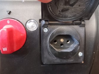

Flachstecker??? Kann ich mir nicht vorstellen, hast du mal ein Bild davon?
Ich habe ja die M Version, da ist eine ganz normale Steckdose verbaut. Oder hast du keine Deutsche Version, wieviel Watt hat deine Steckdose mit dem "Flachstecker"?
Muss ich nachher mal schauen
Kony
25. Juni 2020
408
TBB
Wie schon Little John geschrieben hat, ein Schweizer Modell. Wo hast du ihn her, aus der Bucht?
Vielleicht gibt es da auch einen Adapter mit entsprechender Watt Leistung, wenn du die Dose nicht tauschen möchtest.
