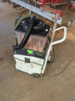

Versuchskaninchen ist montiert.
Der Plan ist jetzt das erstmal zu testen für verschiedene Anwendungen.
Dann entscheiden wir wo wir das nachrüsten.
Gucken muss man wegen unserer Highend Werkzeughalterung. Haben wir für Excenterschleifer und die Bürstenschleifer.
Das anzupassen ist sicherlich im Bereich des möglichen. Aber nicht morgen, übermorgen oder so.
Das dauert bis min. nächste Woche.

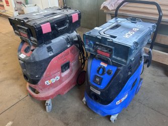

Welcher Sauger rüttelt den deiner Meinung nach NICHT während dem Saugen ab?
Das ist mitunter schwierig in Erfahrung zu bringen.
Viele andere Modelle benennen bei genauerer Betrachtung eine Arbeitspause (oder die Verkuerzung dieser) fuer die Abruettelung, oder umschreiben das mit "die Filterreinigung muss aktiviert werden...".
https://www.hilti.de/c/CLS_DUST_WATER_MANAGEMENT/CLS_CONSTRUCTION_VACUUMS_DUST_EXTRACTORS/r21748818
"...Automatische Filterreinigung – die adaptive Filterreinigung sorgt für eine gleichbleibende Saugleistung und wird nur bei Bedarf aktiviert, wodurch Lärm und Arbeitsunterbrechungen reduziert werden...."
https://www.bosch-professional.com/...-manual/200451741/de-DE/index.html#1713351435
"...Spätestens wenn die Saugleistung nicht mehr ausreicht, muss die Filterreinigung aktiviert werden....
usw.
Deshalb mein Hinweis bei Bedarf diesen Umstand je nach Saugermodell genau zu pruefen. Zumal isso viel mit Eiche arbeitet und diese Schleifstaeube gefährlich sind...

Automatische Abreinigung = Automatische Abreinigung :emoji_wink:
Einen Sauger mit Abreinigungsautomatik der nicht automatisch abreinigt habe ich persönlich noch nicht gesehen. Bosch, Festool, Kärcher, Nilfisk und Konsorten tun das auf jeden Fall. Natürlich nicht die Geräte mit Semi-automatischer Abreinigung, so z.B. die Bosch GAS….SFC oder Nilfisk Attix …. PC. Da muss die Reinigung manuell ausgelöst werden. Deshalb heissts ja da auch nicht Auto-Clean.
Witzigerweise sind die älteren Starmix Serien genau diejenigen die NICHT während dem Saugen abreinigen können, sondern nur in den Arbeitspausen…. Zwar Automatisch, aber eben nicht im Betrieb. Das macht aber sonst kein mir bekannter Hersteller so.
Ich kann Nilfisk (auch erhältlich als Flex, Makita, etc) der aktuellen Attix Serien mit InfiniClean nur wärmstens empfehlen, die Sauger sind super robust gebaut (man beachte die Räder), haben eine top Saugleistung mit und ohne Sack und das P-L Verhältnis passt einfach. In der Werkstatt nutze ich verschiedene Festool CTL, aber für die Baustelle habe ich besagte Nilfisk Geräte als Flex (44L) und original Nilfisk (33L) in Benutzung. Würd ich immer wieder kaufen.
Grüsse David

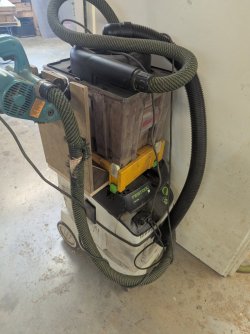

Das mit den Zyklonen ist schon sehr überzeugend. Werden wir wohl alles mit ausstatten und nach und nach aber trotzdem auf Starmix Sauger wechseln. Aber erst wenn was größeres wie Motor oder so kaputt ist.
