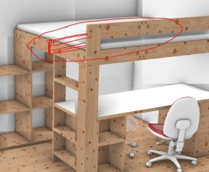

Liebe ForumskollegInnen,
ich bräuchte einmal bitte euren Rat.
Ich muß für eine Bekannte ein Doppelhochbett bauen (Liegefläche 180x200cm).
Befestigung an einer Längsseite und einer Querseite an der Wand.
Vorne stützt es sich über einen Pfosten und eine Leiter ab.
Meine Sorge ist der Mittelsteg zwischen den Matratzen.
Wie groß muß ich den dimensionieren wenn ich annehmen muß das dort oben 2 Erwachsene und ggf. mal auch ein/zwei kleine Kinder liegen?
Problem ist, das ich keinen Pfosten in der Mitte machen kann, weil dann der Raum unten nicht gscheit nutzbar ist.
Problem 2 ist, dass ich den Mittelträger nicht einfach sehr hoch machen kann weil mir dann die Kopffreiheit über der Matratze noch geringer wird als sie derzeit schon
ist.
Um eure Einschätzung oder Ideen wäre ich dankbar.
Lg
Harald

Ich hätte da wenig Bedenken wenn der "Mittelpfosten" in der höhe die selbe Dimension wie der Rahmen hat. Was mir auffällt: Die "Leiter ist so nicht sicher zu gebrauchen (grade für Kinder!). Entweder musst die schräg "ausstellen" oder auf "Sprossen" gehen (vgl. Sprossenwand in der Sporthalle). Wie soll man so "greifen"/ sich festhalten können?
Würde ich so nicht bauen.
Gruß SAW

mit der Leiter hast du vollkommen recht. Die "Leiter" wäre aber eigentlich als Fächer / Regal gedacht (aber Kinder kraxeln ja überall rauf, von dem her muß ich das besser lösen. Danke!
Rauf steigt man über die Korpen im Bild links.
lg. Harald

gib den Lattenrosten doch 4 seitig + die Mitte als Auflage, die Lattenroste bringen doch auch noch Steifigkeit mit, so das die Mitte nicht so massiv ausfallen muß.

Um eine gewisse Aufbauhöhe/Verlust von Kopffreiheit wird man nicht umhinkommen...
Ich würde vielleicht zuerst ca 3 Träger quer anbringen, und darauf einen Mittel-Träger in Längsrichtung legen.
Verschraubung an den Überkreuzungen erhöht nochmals die Stabilität.
Befestigung am Bett am einfachsten und ganz billig mit "Mittelbalkenbeschlägen"...

Wie groß muß ich den (Mittelsteg) dimensionieren wenn ich annehmen muß das dort oben 2 Erwachsene und ggf. mal auch ein/zwei kleine Kinder liegen?
Ich habe in unserem Doppelbett in der Mitte einen Steg aus Buche massiv, der hat die Abmessungen 20 x 135 Millimeter. Rechts und links liegen die Lattenroste auf Buchenleisten auf. Die haben die Dimension 30 x 45 Millimeter und sind aufgeleimt, zusätzlich mit 7 Schrauben je Seite als Angstsicherung gesichert. Der Steg ist am Kopf- und Fußende mit Betthaken an den Stirnteilen befestigt und hat keinen zusätzlichen Stützfuss.
Das Bett hält seit mehr als 20 Jahren alles aus.
Den braucht es bei vernünftiger Konstruktion auch nicht.
Bei mir sind die Seitenteile nur geringfügig höher als der Mittelsteg. Sehe ich nicht als Problem.
Welche Abmessungen soll denn Dein Rahmen haben und aus welchem Material möchtest Du das fertigen?

Vielen Dank Micha, Friedrich und Sebastian für eure gute Ideen und Input.
Ich werde meine Konstruktion mit euren Ideen aufbessern.
Das Bett soll aus Zirbenholz werden (Liegefläche 180cm breit x 200cm), wobei konstruktive Teile welche nicht sichtbar sind auch in einem anderen Holz gemacht werden können (evt. mit Zirbe aufgedoppelt falls doch von unten sichtbar.
Danke nochmals für eure Hilfe!!!

wenn das Bett Lattenroste bekommt, könnten diese etwas schmaler ausgeführt werden und der Mittelträger dadurch etwas mehr Höhe bekommen. Ich habe schon einige Hochbetten gebaut, auch für Kinder. Ich habe dabei, an der Leiter immer für eine Weiterführung der Haltemöglichkeit gesorgt. Kinder können dann auch im dunkeln sicher hoch und runter klettern.

Servus Friedrich,
Wenn die Lattenroste in der Breite um die Stärke des Mittelholmes verkürzt werden kann der Mittelsteg um die Höhe des Lattenrostes verbreitert werden.

Den Mittelsteg kann man doch sowieso so breit machen wie man will....?
Oder willst du ihn höher machen? Dann kannst du ja den Lattenrost nicht mehr auflegen.
Hallo Friedrich,
bei den meisten Doppelbetten ist in der Mitte ein liegendes Brett, auf dem die beiden Lattenroste aufliegen. Wenn ich die beiden Lattenroste 1-2 cm schmäler mache, kann ich ein aufrecht montiertes Brett nehmen, dass auf beiden Seiten eine Leiste bekommt um die Lattenroste abzutragen. Dadurch wird die Mittelstütze wesentlich tragfähiger.
Ja, das wird dannn biegesteifer. Die "Besucherritze" wird halt leider breiter; und man kann keine durchgehende Matratze auflegen.
Ich denke, ich würde eher den Mittelbalken ersetzen durch 3-4 Querbalken. Die dann an den Seitenbrettern befestigen; mit z.B. den üblichen "Mittelbalkenverbindern".

nein, so hoch muß das nicht sein. Wenn das Lattenrost 6cm hoch ist, und die Leisten darunter 3cm, dann kann das Mittelbrett knapp 9cm hoch sein und es kann trotzdem eine durchgehende Matratze draufgelegt werden.

Für die Besucherritze gibt es auch auflagen, dann verschwindet die.
Wir haben ja auch einen stehenden Mittelsteg und der schaut definitiv nicht über den Lattenrost hinaus.
