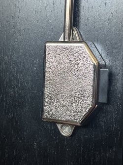

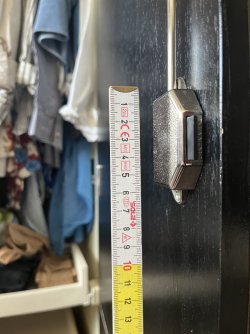

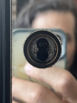

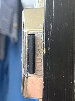

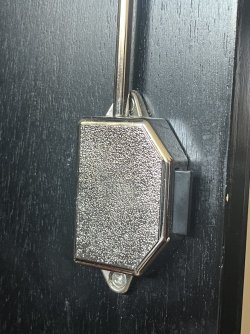

Liebes Forum!
Ich bin interessierter Laie und habe über eine Bekannte die Bitte herangetragen bekommen, ihrer Mutter einen Schrank wieder gang- und schließbar zu machen.
Dort ist ein altes Stagnenschloss von Huwil verbaut.
Rechte Seite!
Die Firma Huwil ist pleite und auf der Nachfolger Firmenwebsite https://www.huwil.de/moebelschloesser/stangenschloesser/drehstangenschloesser-fuer-bartschluessel/ finde ich kein exakt baugleich geformtes Stangenschloss.
Dieser Schlüssel ist dort in Benutzung: https://www.huwil.de/mlm-bartschluessel-typ-21-40-nm/18.0021.bnm.0040.html
Kennt sich jemand von euch damit besser aus?
Ist System 32, soviel habe ich erkannt.
Kann ich da einfach ein 'ähnliches' einbauen, das vlt anders geformt scheint, aber (hoffentlich!) die gleichen Kern-/Aussenmasse aufweisst?
Der dunkelgraue Riegel hat keinerlei Funktion, der ist weit hinter der Kante der Tür, und lediglich die Stangenführung sorgt für die Schliessung.
Somit könnte ich zb dieses hier Bestellen:
https://www.huwil.de/mlm-schloss-typ-700-n-fuer-bartschluessel-d15-om-rs/12.0700.bnr.0000.html
Oder?!
Besten Dank für euren Input und Rat!
Patrick

Also im Prinzip kommt jedes Stangeschloss in Frage?
Das Dornmass spielt für meine Anwendung keine Rolle?!
Und die Durchmesser der Stäbe welche zu den Schliessern oben/unten führen, sind genormt??
15.970
Im Prinzip ja.
Das Dornmaß ist ohne Funktion des Schubriegels Banane, solange der Schlosskasten nirgendwo anstößt.
Drehstäbe in rund mit einer Fläche gibt es in zwei Durchmessern, Die Fanghaken müssen vom Drehwinkel her zum Schloss passen, sollten beigepackt sein.
Es kann sein, dass die eine oder die andere Drehstange zu kurz oder zu lang ist,
