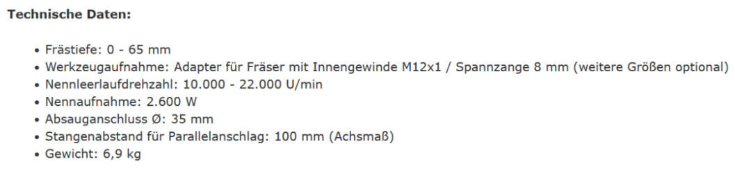

technische Daten bei Sauter gefunden
danke, das heißt er müsste auf meine Dewalt 625 passen, das wäre eine tolle Kombination. Dann kann ich mir das schicke Teil also noch selbst zu Weihnachten schenken.
