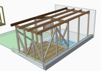

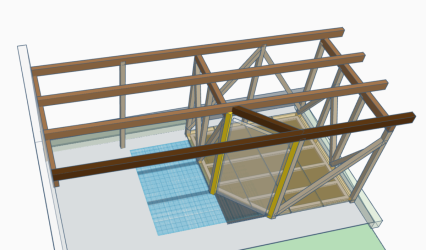

Servus Leute!
Wage mich in Kürze an mein erstes Holz-Projekt und bin mir unschlüssig in Sachen Kopfbänder/Querstreben.
Wäre es euch möglich mal einen Blick auf folgende 3D Planung zu werfen und ggfs. Kopfbänder und Querstreben zu ergänzen?
Abseits davon auch gerne jegliche andere Anregung/Hinweis :emoji_slight_smile:
Das ganze ist 6m Breit und 2,5m Tief bei ca. 2,4m Höhe.
Dachgefälle nach rechts ca. 3% (Später mit Folie)
Dachbalken haben 14x8 (mittelbraun) bzw 14x10 (dunkelbraun), die vertikalen Pfosten haben 8x8 (hellbraun)
Habt vielen Dank!

Mehr Gefälle, Profilblech aufs Dach, Entsorgung Regenwasser?, fällt das beim Nachbarn auf s Grundstück?

Gefälle: ich habe leider nicht die Möglichkeit höher zu starten. Bei mehr Gefälle wird es zu flach am Ende.
Ist dies ein großes Problem? Ich hatte mich an Gartenfertighäusern orientiert, die teils nur 1% Gefälle haben.(Dachbelag wird eine Folie)
Profilbleche, Regenrinne usw sind vorgesehen, nur nicht eingezeichnet. Die 3D Software ist nur extrem rudimentär.
