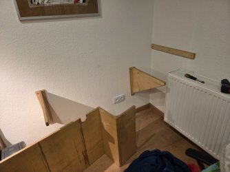

Die Tage erst gemacht und aufgehängt. Nicht höhenverstellbar, aber ging schnell und einfach aus 18mm MPX, 120x60cm (plus je 25cm hoch und quer). Vier 8er Löcher, Zentrierspitzen rein, Schreibtisch drauf und dann Dübel in die Beine geklebt. Tisch liegt nur drauf, ist stabil.
