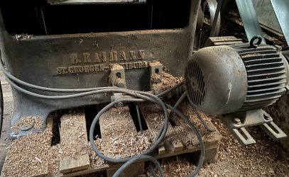

Liebe woodworker Freunde,
Ich habe mir vor ein par Monaten eine ältere Hobelmaschine als Kombimaschine gekauft. Die Maschine läuft gut Nur leider ist der 3kw Motor etwas schwach. Ich hobel fast ausschliesslich Eiche und die Messerwelle hat nur 2 Messer. Ich hätte gerne etwas mehr Leistung um mir etwas zeit beim hobeln zu sparen. Jetzt hatte ich daran gedacht den 3kw motor mit 2870 U/min gegen einen stärkeren mit ähnlicher Drehzahl zu tauschen. Hat hier evtl. schon einen ähnlichen Umbau hinter sich? Ich frage mich ob die Maschine hierfür stabil genug ist.

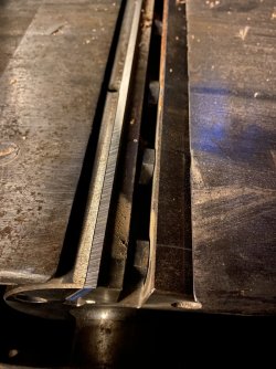

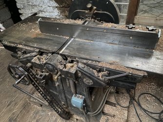

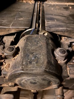

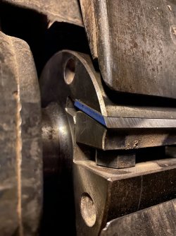

Ja, Ich hab die Maschine günstig bekommen mit neuer Welle neuen Riemen und neuer Elektrik.

Ich glaube nicht dass ein stärkerer Motor dir was bringt. Problem ist der Flachriemen, der kann einfach die Kraft nicht so gut übertragen wie Keilriemen. Wenn du umbauen möchtest z.B. auf einen 4KW Motor dann solltest du auch den Flachriemen durch mehrere Keilriemen ersetzen, natürlich mit den entsprechenden Riemenscheiben. Außerdem alle bewegenden Teile wie Riemen/Ketten vom Vorschub einhausen und einen Messerschutz anbringen.
Aber wenn du die große Hobelbreite nicht brauchst würde ich da eher auf eine gute gebrauchte 31er/41er wechseln.
Die lässt sich dann auch wenigstens absaugen.
Gruß Andi
Mitglied 24010 keks
Wenn so ein Brocken nicht stabil genug ist, dann weiß ich nicht was stabil genug sein soll.
Ich sehe aber auch den Flachriemen als Schwachstelle... Wobei das mit 5kW noch gehen könnte. Ich würde mir aber dafür keinen neuen Motor kaufen. Das ist zu viel Geld für so eine alte Maschine. Wenn du zufällig etwas gebrauchtes passendes findest... Einen Versuch ist es Wert.
Rüste noch einen Messerschutz bei der Abrichte nach... Riemen ist ja, wenigstens zum Teil, schon eingehaust?
Gruß Daniel

Die Lager wurden sicherlich beim Umrüsten auf Keilleistenwelle auch neu gemacht?
Weil Orginal waren da sicherlich Gleitlager verbaut die mit Blei ausgegossen wurden. Das würde ich erst mal prüfen was genau für Lager verbaut wurden und wie gut die radiale Abstützung ist. Also günstige Kugellager oder vieleicht sogar die teuren Tonnenlager?
Holzherrr
6. Juli 2023
66
Leonberg
Das weiss ich leider nicht ob die Lager auch getauscht wurden mit der Welle. Die welle lässt sich jedenfalls sehr leicht drehen - Wesentlich leichter als bei meiner bandsäge mit gleitlagern. Kann man die Abdeckung der Welle einfach so abschrauben um nachzuschauen ohne das das Lager auseinanderfällt? (Falls es ein kugellager sein sollte)

Beitrag 6 erstes Bild.
Stirnseitig den Deckel abnehmen, oder die obere Hälfte lösen (2 Muttern)
Dann solltest Lager sehen, tippe auf Rotguss oder Massivbronze. Also Gleitlager.
Kugeln fallen dir da keine entgegen.

ich finde das Teil ja richtig stylisch...:emoji_slight_smile:
min. Keilmesserwelle wäre mir wichtig und ich würde eine Wellenabdeckung nachrüsten.
Ansonsten: Im Grunde ist eine moderne Abrichte auch nicht anders gebaut. 2 Tische, Messerwelle, das wars im Prinzip ja auch schon.
Wenn die Tische nicht grad gnadenlos in sich verzogen sind und sich gut und genau einstellen lassen...dann die Lager...?...why not.
Ich stelle mir die Maschine richtig schön aufgearbeitet vor, in der Tat als Museumsstück - allerdings als nutzbares...
Ich meine aber schon auch, dass für eine 610 Maschine 3 KW sehr sehr knapp sind...
