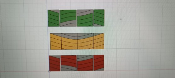

Hallo Leute.
Die Hinweise im einen anderen Thread hat mich zum Nachdenken gebracht.
Im Normalfall stürze ich die leisten. Ich habe mal unten eine Zeichnung beigelegt.
Das Gelbe ist das Originalbrett.
Beim roten sind die Leisten gedreht und beim grünen gestürzt
Wo ist denn nun Kern und Splint und welches wäre richtiger ?
Das graue ist jeweils die rechte Seite
Danke. Bin gerade verwirrt

Hi.
Danke dir. Da ich hauptsächlich mit Ahorn arbeite fehlt mir der Blick für Splint und Kern.
Wo wären denn bei grün und wo bei rot denn jeweils Splint und Kern?

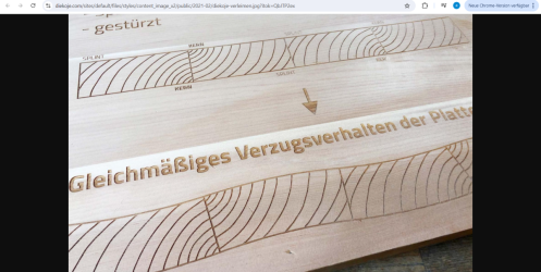

Hi.
Die Bilder im Netz sind mir bekannt und immer so gezeichnet dass man das leicht erkennt. Da ist eine Bohle immer in 2 leisten getrennt. Bei meinem Brett (gelb ) aber erkenne ich es nicht, da soll eine Bohle in 4 oder gar 5 Teile getrennt werden.
Ich möchte zumindest mal verstehen wie es in der Theorie gemacht werden müsste.

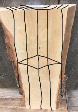

12.594
Wenn Du aus einem breiteren Brett mehrere Lamellen rausschneidest, dann kann es bei manchen Harthölzern vorkommen, das man es an den Hirnenden nicht eindeutig erkennt, wie in Deinem Fall bei Ahorn.
Entweder malst Du dir die Jahrringe mit nem Dicken Bleistift vorher aufs Hirnholz oder malst dir von der Brettmitte ein Dreieck nach außen auf die Pfoste, die Verjüngung ist dann die Splintseite bzw linke Seite.

ergänzend zu dem bisher geschriebenen:
Kern an Kern und Splint an Splint ist vor allem bei stehenden Jahresringen relevant um keine
Absätze an den Fugen zu erhalten.
Rechte Linke Seite dagegen eher bei liegenden/diagonalen Jahresringen um ein Schüsseln
der Leimplatte zu verhindern.
In deiner Abbildung halte ich sowohl grün wie auch rot für akzeptabel, da beide Lösungen das
Schüssel verhindern und würde mich nach optischen Aspekt entscheiden. Grobe Fugenabsätze
durch ändernde Holzfeuchte sind bei der Lage der dargestellten Jahresringe nicht zu erwarten.
Imho ganz gut grafisch und mit Text darstestellt ist die Thematik hier:
https://blog.massimo-fritz.de/verleimregeln/

Danke.
Diese Erklärung ist genau das was ich vermutet habe.
Kern an Kern bei stehenden und Links / Rechts bei liegenden Ringen.
Die Blog Seite kannte ich auch. Daher auch meine Vermutung die du ja jetzt bestätigt hast. Top.
