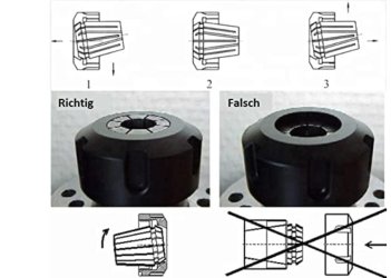

ist die Spannzange richtig an der Mutter eingerastet?
günther
pasch
11. November 2005
272
wichtig ist, dass die Spannzange, wie im Bild dargestellt, in der Mutter einrastet. Das sorgt auch dafür, dass sie beim Lösen der Mutter wieder aus dem Konus herausgezogen wird.
