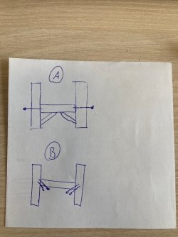

am Wochenende hab ich jetzt mal meine Balken "in Form" gebracht, also auf mein Maß geschnitten und gehobelt. Hab mich für die Variante des Kopfband-Verschraubens entschieden weil mir das verzapfen hinsichtlich des konstruktiven Holzschutzes zu unsicher ist und ich kein Wasser in den Zapfenlöchern riskieren möchte. Ebenso habe ich mich dazu entschieden die Steher durchgehend zu machen.
Wie verschraube ich denn jetzt, abgesehen vom Kopfband, die Steher und die waagerechten Balken miteinander? Von vorne, durch den Steher durch das Stirnholz? Oder schräg von unten? Hab mal eine laienhafte Skize angefügt.
Mit Vollgewinde oder Teilgewindeschrauben?
Danke und schöne Grüße
Franz
