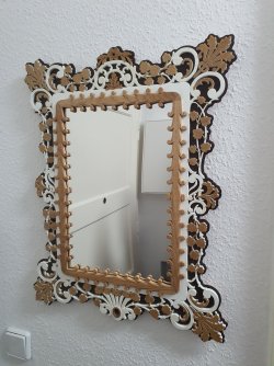

Spiegelrahmen
PrimaNoctis
31. März 2018
4.771
Heidelberg
Uff, Wahnsinn und meinen größten Respekt sowas händisch ohne Computer-Firlefanz herzustellen.
Sowas sieht man wahrlich nicht alle Tage.
Hast du die Kanten alle nachgeschliffen?
Wie kamst du zu der Affinität für Laubsägearbeiten?
Nudelwurm
6. August 2023
629
Danke!
nicht ganz :emoji_slight_smile: Der Plan ist per Computer von einem Alten Vorbild nachgezeichnet aber nicht von mir. ich habe den Plan fertig gekauft und dann auf Papier drucken lassen.
Eben das ist mein Antrieb an diesen Holzarbeiten etwas zu erschaffen was es nicht an jeder Ecke gibt. Dann könnte ich es ja auch kaufen.

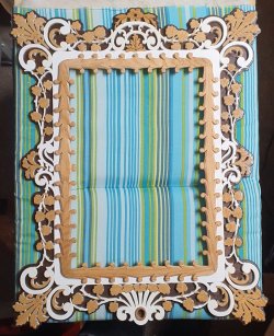

ähm, jaein. Ich habe das Trägermaterial gesägt und dann noch mal die ganzen Blätter einzeln aus Furnier, aufgeklebt und dann mit dem Trägermaterial und feinsten Diamantfeilen bündig gefeilt. Das Trägermaterial wo kein Furnier ist habe ich mit dem Schnitzmesser angefast.
Durch diese Seite und anderen alten sehr schön reich verzierten Vorlagen
http://www.finescrollsaw.com/order-ger.htm
Zu dem Spiegel gehört noch eine Konsole mit Schublade. Die habe ich aber nicht gebaut da die nicht in den Flur passt.
Das weiße ist ölfarbe weil hier eine Schellackpolitur in weiß unmöglich war. Der Rest ist aber Schellack. Der Hintergrund der so dunkel ist habe ich mit einer Stahlwolle Essigmischung gestrichen, rosten lassen und dann mit grünem Tee gestrichen. Dann reagiert das Tannin aus dem Tee mit dem Eisen und wird dunkel. Ähnlich wie Eichenholz mit Eisen sich schwarz färbt.
