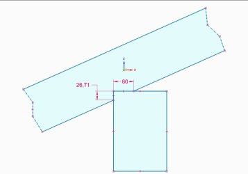

3x6 cm Einschnitt schaut ganz passend aus. Habs grad mal im CAD nachgezeichnet.

Nehmen wir mal an ich habe durch die blöde Wand keinen Platz für Knaggen und ich muss die Sparren doch einsägen.
Die Sparren sind 14cm hoch und 10 breit.
Meine neue Pfette ist 16cm breit.
Wie groß würdet ihr dann die Einschnitte an den Sparren machen? Bzw. Wie breit sollte die Auflagefläche sein? Reichen da 3-4 cm? Die Sparren sollten ja durch die Schnitte nicht zu viel geschwächt werden...
So wie Du hier fragst, glaube ich nicht, das die statische Expertise besonders intensiv (so wie es nötig wäre) mitwirkt.

Ja es sind zwar insgesamt 8 Meter, aber es steht auf 4 säulen. Statik also völlig save. Die freitragenden Teile sind nur ca 2,66m lang. Die Balken werden mit ordentlichem gerberstoß verbunden. Darum sagte ich ja dass ich vorsichtshalber alles bisschen überdimensioniert habe.
Mit 16/24 ist er sowas von auf der sicheren Seite bei seiner Spannweite. Vor nichtmal 25 Jahren hätte man an solcher Stelle noch guten Gewissens mit 12/16 gearbeitet, sägeroh und kein BSH wohlgemerkt, und selbst der beinhaltet noch eine gute Sicherheit.

Sägeroh 12/16 dachte ich mir anfangs auch. Aber da man den Balken nach dem Einbau noch sieht wollt ich lieber nen schönen aus BSH haben. Außerdem hab ich den größeren Balken gewählt, da ich in dem Bereich des Daches vielleicht mal ne PV installieren will in paar Jahren. Drum absichtlich die Überdimensionierung, da ich auch im Falle einer PV auf der sicheren Seite seien wollte.
