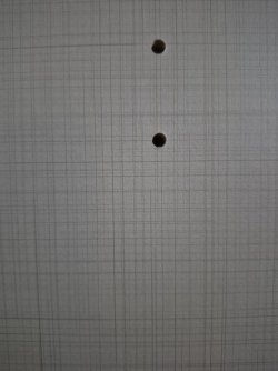

Beim Umzug meines Sohnes ist beim Abbau ein Missgeschick passiert. Beim Abbau des Kleiderschrankes ist an einer Ecke einer Platte ein ca 4x4 großes Stück Furnier mit anheftendem Pressspan abgesplittert, ca 5mm tief.
Wie könnte man das einigermaßen ausbessern? Muss nicht perfekt sein. Foto von der Schadensstelle habe ich leider keines, die Platte stand zu ungünstig, nur von der Oberfläche an einer andere Stelle.

Soweit ich weiß, ist das abgesplitterte Teil nicht mehr vorhanden. Muss ich nochmal nachfragen. Vielleicht kann er auch ein Foto schicken. Die Fehlstelle ist an der Bodenplatte, wenn man davorsteht, vorne links. Es muss optisch auch nicht perfekt sein, es geht mir eher darum, wie ich so etwas am sinnvollsten auffüllen kann, Holzkitt oder irgendwas anderes. Von Pressspan habe ich null Ahnung. Das farbliche Anpassen probier ich dann selber aus, dachte da erstmal an Acryl.
