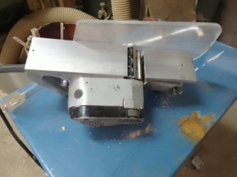

16.265
bin bei Theo, mit einem Anbau an der HHM, der rechtwinklig zur Messerwelle steht,
und über die Fläche der liegenden Platte geführt wird, ist es sehr gut möglich
eine saubere Schnittkante zu erreichen.
Die Beschichtung beansprucht die Messer am stärksten, ein paar mm unter den Anbau gelegt
bringt wieder gute Ergebnisse.
Für das richtig Ansetzen bis der lange Teil der Maschinenbahn anliegt, muss man ein bisschen üben.
So habe ich dass an meiner alten Makita 1001 gelöst:
https://www.google.com/imgres?imgur...3EwcGhrY00YATABGAcgsKvMjQUwAUoKCAEQAhgCIAIoAg
