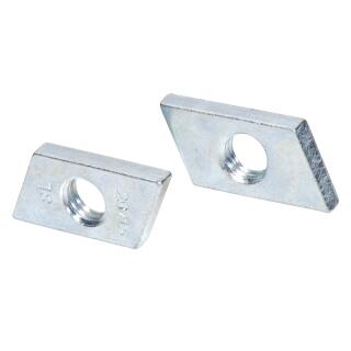

so ungewöhnlich ist die Säge gar nicht. Ich hatte die UK 333 eine Zeit lang und war sehr zufrieden. Allerdings hatte diese keine Tischnut (siehe Foto). Vielleicht stellst Du mal ein Foto ein? Wenn Du von vorn / hinten etwas einschieben kannst, folge dem Vorschlag von Justus. Ein passend hergerichtetes Flacheisen hilft i.d.R. ("Nutenstein" ist noch ein gutes Suchwort). Was auch geht: eine Hebelzwinge und unten ein passendes Flacheisen angeschweißt.

von Nutsteinen hatte ich absichtlich nicht geschrieben.
Durch deren Fälze an den oberen Kanten muss eine gewisse Tischstärke
an oberen Rand der T-Nut vorhanden sein,
die bei Aluprofilen selten gegeben ist.

16.427
Hammerkopfgewindeplatten bzw. Hammerkopfmuttern kann man von oben einlegen,
und nach einer viertel Drehung loslegen.

Wenn man den Schiebeschlitten gekauft hat, kann man durch das Loch in der Unterseite einen Nutenstein in die T-Nut des Schiebetischs einführen und dann von oben z. B. einen Werkstückspanner befestigen. Für teuer Geld kann man hier ein Original-Zubehörteil kaufen, ich hab nen Bessey-Waagrechtspanner angebaut. Das klappt ordentlich. Der Schiebetisch ist kein Glanzstück, funktioniert aber recht gut. Früher gab es mal einen anderen Schiebetisch, der lief auf runden Schienen. Hätte ihn mir gern gekauft, ist aber mittlerweile nicht mehr zu bekommen. Rechts vom Sägeblatt gibts leider keine Nut o. ä., bzw. hab ich noch nix gefunden was hier beim Werkstück spannen hilft.
