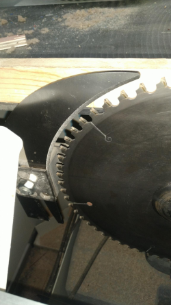

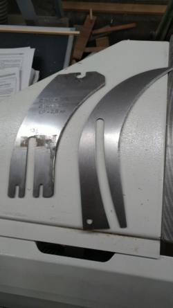

9.364
So, Keil kam gestern. Es geht doch nix über Normteile.
Die Abstände sehen auf dem Bild größer aus als sie sind. Wobei der mitgelieferte Keil (links auf dem Vergleichsbild) ein klein wenig besser passt.
Danke nochmal für die Unterstützung.
