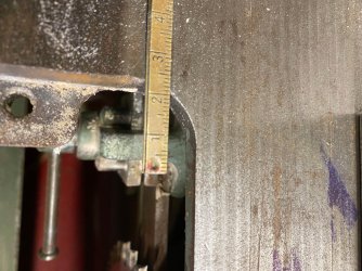

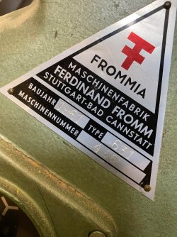

bin neu hier und bräuchte Eure Hilfe.
Ich bin stolzer Besitzer einer Frommia 631, leider ohne Spaltkeil. Ich habe für die Maschine weder eine Teilliste noch irgendwelche Angaben finden können, welcher
Spaltkeil denn passen könnte.
Die Standard Spaltkeile sehen mir alle zu breit aus.
Hat jemand von Euch die gleiche Maschine und vielleicht die Masse für den Spaltkeil, oder eine Bezugsadresse.
Vielen Dank
8.739

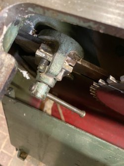

Bei dem Bild von Knobelbecher ist der Spaltkeilhalter zu sehen. Wenn der bei dir auch vorhanden ist, dann nimm den auseinander und schau dir die Führung an, die den Spaltkeil... führt :emoji_wink:
Das dürften runde Stifte sein. Die Nut im Spaltkeil muss dem Durchmesser der Stifte entsprechen, damit der Spaltkeil spielfrei geführt wird. Und dann brauchst du dir nur noch den richtigen Spaltkeil raussuchen für deine verwendeten Sägeblattdurchmesser. Ach ja, die Dicke sollte auch passen. Spaltkeildicke muss zwischen der Zahnbreite und der Dicke des Stammblattes liegen (im Idealfall-> (Stammblattedicke+Zahnbreite)/2 )
Und dann wär noch zu beachten ob du eine Schutzhaube am Spaltkeil befestigen musst, oder ob du ne Oberschutzhaube hast.
