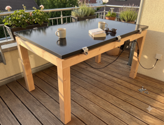

Ich hätte mir vorgestellt einfach einen rechteckigen Rahmen aus 60x60mm Kantholz (oder sowas) zusammenzuschrauben.
An jedem Eck ein Tischbein mit passender Länge drunter.
Und dann auf diesen Rahmen die MultiRail in der 10cm Variante anbringen.
Das sind kurze Schienen, in die man die Klemmen einführt. Denke da würden 4 Stück (2 auf jeder Seite reichen)
Alternativ könnte man 4 solcher Klemmen auch einfach mit einem Holzklotz ganz ohne Schienen am Rahmen festschrauben
Am Ende sähe das dann ungefähr so aus (mit Geminis KI generiert :emoji_grin:)
Nicht ganz genau wie ich denke, die Schienen wären ja längs zum Holzrahmen und nicht quer angebracht
Und auch nur zwei Seiten je Schiene anstatt 4. Aber es soll auch nur ums Visualisieren gehen
Ist das so einfach wie ichs mir vorstelle oder hab ich irgendwas wichtiges übersehen?
Cool wäre natürlich noch ein arretierbarer Kippmechanismus. Weil aufgeständert würde das Modul um einiges mehr Leistung erzeugen. Und wenn man den Tisch dann braucht klappt man ihn halt runter. Müsste man dazu einfach einen zweiten Rahmen zusammenschrauben, auf diesen zweiten Rahmen das Modul und den Rahmen dann mit Scharnieren und einer Arretierung am Tischgestell befestigen ?

das ist sogar noch viel einfacher, die Schienen brauchst du gar nicht.
Das Modul lässt sich auch super mit dem Gestell direkt verschrauben.
Nur das Tischgestell wird so nicht lange stabil stehen, dahingehend wird dein Vater sich aber sicher auskennen.

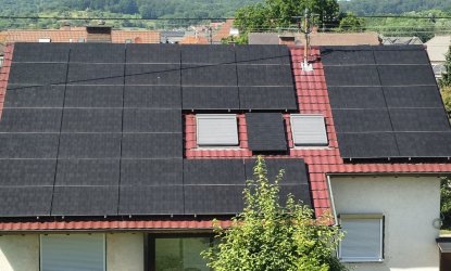

Tatsächlich gibt es Solardächer, da genügt der Kernschatten einer Stromleitung, um den Ertrag stark zu senken.

Und ja stimmt, ich hatte ganz vergessen, dass die Module im Rahmen ja 4 Bohrungen haben.
Da braucht es also gar keine Klemmen sondern ich kann sie einfach mit Maschinenschrauben + Unterlegscheiben / Muttern am Holzrahmen befestigen.
Nett wäre dann nur noch ein Kippmechanismus.
Grade im Winter, wenn die Sonne flach scheint würde ein komplett horizontales Modul kaum noch Leistung bringen
Kennt ihr irgendwelche Winkel oder andere Befestigungen die man dafür verwenden kann?

Ich würde dafür kein Tischgestell aus Holz verwenden.
Ich wäre da eher bei
Aluminiumprofil 40x60 L I Typ Nut 5 leicht Alu Profil
Alternativ 40 x 40 oder 60 x 60.
Das lässt sich leicht verarbeiten, schaut gut aus (IMHO ) und die Solarplatten lassen sich mit den Nuten leicht verschrauben.
Das zu realisieren wäre dann auch kein größeres Problem-

Wenn bei einem Haus der Kernschatten einer Oberleitung schräg über das ganze Dach läuft, ist das ganze Dach betroffen.
In diesem Fall 6-7 Platten - wenn sie intelligent verschaltet sind oder das Problem technisch gelöst wurde.
Je nach Elektriker leidet die komplette Anlage.
