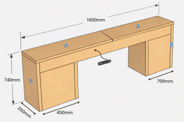

Ich hab das Ding jetzt mal designed und ausgemessen (ggf. nehme ich die Idee mit den verstellbaren Füßen von flüsterholz noch mit, dann muss ich entsprechend kürzen. Hier die Skizze (ist nicht maßstabsgetreu, die linke Schublade muss kleiner sein, sonst passt die Steckdosenleiste oben nicht rein.
Eigentlich sieht man hautpsächlich die Flächen A und B weil beim Rest die Couch oder Wand davor steht. Da die Couch aber nicht ganz gerade ist, sieht man hier und da ein paar Zentimeter, sodass wir wahrscheinlich trotzdem alles lackieren würden.
Folgende Überlegungen:
Variante 1: Alles MDF + Grundierung + 2x Farbe drüber => Vorteil: Ich kann alles bei Hornbach zugeschnitten bestellen ohne Extrakosten
Variante 2: A und B in eine Holzoptik (präferiert meine Frau), z.B. Kiefer, Rest MDF => Ich befürchte, dass es selbst wenn man es mit der gleichen Farbe behandelt dann doch als "anders" heraussticht an den kleinen 2-5cm Stellen, wo man den Übergang sieht.
Was meint ihr?

Ah ok. Aber immer noch günstiger als 1€ pro geraden Schnitt, das ist es glaube ich bei den anderen Brettern.
Was meint ihr zu Variante 1 und 2?
