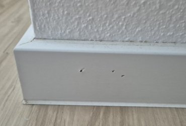

Liebe Experten,
ich brauche Euren Rat bei der Reparatur von Sockelleisten.
Ein paar haben kleine Beschädigungen, ca. 2-3 mm Durchmesser (siehe Foto).
Wie kann ich die am besten reparieren, Wachs, Holzkitt, Acryl?
Die Sockelleisten sind aus MDF, mit einer Folie aus PP/TPE, Farbe ist weiß (RAL 9016)
Vielen Dank für jeden Tipp

Ich würde das mit Wachs auffüllen. Habe mir mal von Feinkost Albrecht so ein Laminat Parket und sonstwas Reparaturset geholt mit Weiß- und verschiedenen Brauntönen. Das beiliegende batteriebetriebene Schmelzgerät ging zwar bald über die Wupper und seither muss ein regelbarer Lötkolben dafür herhalten. Aber das Zeug tut seinen Zweck und reicht für viele Reparaturen.
21.134
ich würde Hartwachskitt nehmen. Da haftet der Staub nicht so dran. Kann man auch mit dem Bügeleisen schmelzen oder Lötkolben oder Metallteil vom Feuerzeug.
4.559
Das sieht stark nach Druckluftnagler aus - das dürften dann sehr viele Löcher sein. Würth Acryl oder sonst eins was sehr weiß ist.
Klar nach ein paar Jahren sieht man das aber das kommt langsam und stört dann nicht mehr. Mit Hartwachs 3 Löcher ok aber wenn es mehr sind könnte ich mich beherrschen.
