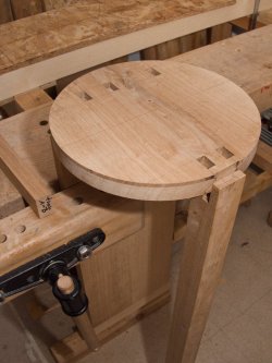

Hallo alle zusammen,

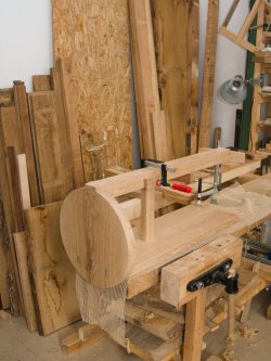

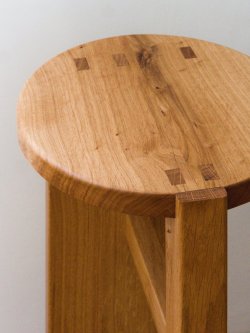

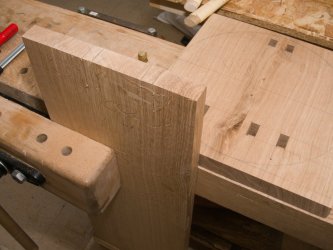

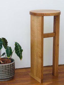

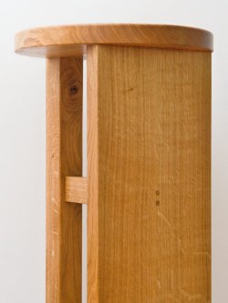

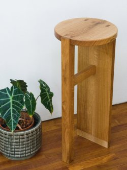

neben der Projektvorstellung des Bücherregals aus Eiche vor ein paar Tagen, hier noch ein weiteres Projekt. Es handelt sich um einen Sockel für eine Keramikskultpur (Bilder im Anhang ohne die Skulptur). Der Sockel ist aus massiver Eiche (Höhe ca. 800 mm) besteht aus einer runden Sockelfläche (ø 330 mm), in die ein schmales Bein und ein Brett als Standpunkte eingezapft sind. Das schmale Bein steht leicht über die Sockelfläche vor, um einen breiteren und stabileren Stand zu haben. Die beiden Beine sind quer durch einen Balken mit Dübeln verbunden. Das Brett hat an der Unterseite eine Hirnleiste, die es gerade hält und in der Mitte leicht hohl gehobelt ist. Alle runden Kanten sind mit dem Handhobel ausgearbeitet.
Anbei die Bilder.
