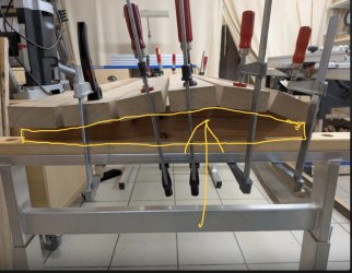

das Sitzprofil sieht gut aus, ist dessen Ende mit der Wand bündig geplant?
Dann wäre das Sitzen recht unbequem, der Rücken müsste rechtwinklig nach oben gebeugt werden.
Setze Dich oder Deine Beste auf den Euch angenehmsten Sitz.
Auf eine seitlich der Person positionierte Platte oder Pappe wird nun so gut möglich die Sitz- und Rückenkontur
auf die Platte/Pappe projiziert-übertagen.

16.160
ein Stück Sperrholz oder MDF, nicht zu dick, die Kontur aufzeichnen, mit einem Bohrer
mit dem Durchmesser der Körperhülse Loch an Loch bohren, die geraden Stellen mit
dem Stemmeisen begradigen, fertig ist die Schablone,
ich denke mal scheller als es für die Programmierung braucht.
