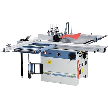

Bei der Basic / CSM Serie besteht die Option, die Maschinen beliebig zu verkleinern oder zu vergrößern. Da kann man von 1600 - 2000 - 2600 bis mittlerweile 3200 mm aufrüsten, dazu müssen 2 Maschinenunterbauverlängerungen und ein anderer Besäumschlitten bestellt werden. Das kann sich bei Bernardo aber schon 'ne Weile hinziehen. https://www.google.com/search?rlz=1...&ved=0ahUKEwjvopHNoq_lAhVS1BoKHTB6AuIQ4dUDCAc

Das funktioniert aber nur bei der Basic / CSM Reihe. Das Untergestell ist immer das gleiche https://images-eu.ssl-images-amazon.com/images/I/61P8uFxZjNL._AC_SS350_.jpg und lässt sich mittels 2 Anbaukästen verlängern, hier gut zu sehen https://p1.akcdn.net/full/375739211.bernardo-csm-2600.jpg
Bei den FK 315 Modellen gibt es nur kurze und lange Maschinenkörper https://www.dineiger.com/images/product_images/info_images/4103486_Product.jpg
