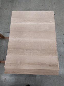

Ich hänge dir mal 2 60x90cm Leimholzplatten an, die ich aus vorhandener Eiche gemacht habe. Da das Holz aus zwei Bäumen kam, habe ich eine mit liegenden und eine mit stehenden Ringen gemacht. Optik ist unterschiedlich, fertig sah beides gut aus.
Bei meinem Händler kauf ich übrigens von oben oder unten runter aus dem Stamm. Da wird nicht rausgefischt. Ist auch voll ok so. Der schlägt bei Privatleuten einfach knackig auf, kann mir auch gut denken wieso.

Das ist vollautomatische Fertigung in der Industrie, da kommt Holz aus verschiedenen Bäumen an und wird nicht nach Verleimregeln und z. T. nicht nach Optik sortiert. Handwerklich achtet man auf mehrere Aspekte, die zwar bei einer Platte nicht unglaublich ins Gewicht fallen (hängt auch von der Übung ab), aber bei großen Mengen eben schon.
Ich erinnere mich an diese Platte. Die war zwar handwerklich gemacht (offenbar), aber eben sehr wild zusammengestückelt was das Holzbild angeht. Guck dir die Bilder an, du merkst sicher, was ich meine.
