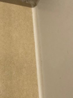

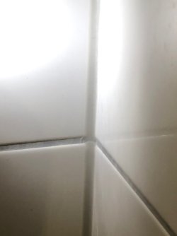

Guten Morgen zusammen,
ich erneuere gerade die Silkonfugen in der Duschkabine, habe mit der Farbe allerdings total danebengegriffen. Beim Obi habe ich “grau“ und “weiß“ genommen. Grau ist allerdings viel zu dunkel und weiß viel zu hell.
da einige Fugen noch ok sind und ich auch den Anschluss zu den anderen Fugen im Bad farblich abbilden muss, hier die Frage, ob ihr anhand der Bilder einen Tipp geben könnt, welche Standardfarbe dem wohl nahekomme? Ich weiß, über das Foto geht das nur näherungsweise. Das eine Foto zeigt die neu gezogene graue Fuge, die beiden anderen die Bestandsfugen.
Lieben Dank und einen schönen Sonntag

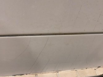

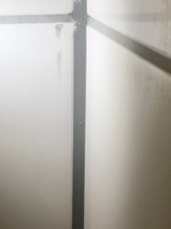

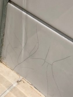

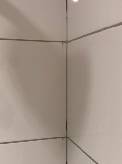

Bei der Gelegenheit noch eine weitere Frage… bei einigen Fliesen in der Duschkabine sind mir feine Risse aufgefallen. Gibt es dafür Erklärungen? Sind das klassische Alterserscheinungen? Zudem finden sich an einer Wand vertikal Verfärbungen, wie ich es sonst von Fassaden kenne. Das bekomme ich auch nicht weggewischt.
Die Duschkabine ist nun 12 Jahre alt.

Das Grau ist Manhattan, das Weiß ist vergilbt bzw. Jasmin. Ich stehe auf Sanitärsilikon von Fischer.
In mein vorigen Leben war ich Installateur und habe zig Fugen erneuert. Seit dem ich Rentner bin bestelle ich das beim Großen Fluss für ca. 7.50€.
Gruß Reinhold
Normal ist das nicht. Gibt 50 Jahre alte Bäder, wo keine Fliese gerissen ist. In aller Regel sind es Baufehler, wo Materialien mit unterschiedlicher thermischer Ausdehnung hart miteinander verbunden sind. An bestimmten Stellen braucht es unbedingt flexible Dichtmassen. Andere Möglichkeit sind Spannungsrisse, weil sich das Mauerwerk irgendwo setzt. Da kann man nur wenig gegen tun, sieht man oft im Neubau nach ein paar Jahren.
Nach 12-15 Jahren ist ein Bad halt auch mal wieder fällig.....
Die Risse betreffen die unterste Reihe der Wandfliesen, und hierfür gibt es eine simple Erklärung: In die Fuge zwischen Wand- und Bodenfliesen ist Fliesenkleber gekommen. Dadurch übertragen sich unvermeidliche kleine Bewegungen des Bodens (z. B. durch Fußbodenheizung, Schwingung beim Begehen, Senkungen des Estrichs oder der Schüttung etc.) auf die Wandfliesen, die diese Bewegungen nicht aufnehmen können. Mein Eindruck ist, dass es leider sehr viele Fliesenleger gibt, die diesem wichtigen Detail nicht die Aufmerksamkeit widmen, die es benötigen würde.
Was die Auswahl der richtigen Silikon-Farbe betrifft: Ich würde die Dusche und in die Zementfugen vorher mal gründlich entkalken. Und wenn es halbwegs lange halten soll, dann nimm ein hochwertiges Sanitärsilikon und zieh die Fugen nicht als Hohlkehle sondern mit einem Dreieck-Querschnitt.
