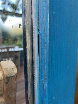

Wir müssen bei uns die Silikonfugen an unseren 30 Jahre alten Holzfenstern und am Wintergarten innen und außen - auch alles Holz - erneuern.
Hier wurden dazu schon mal Produkte der Firma Ramsauer empfohlen. https://www.ramsauer.eu/de/produkte/dichtstoffe
Es gibt allerdings so viele verschiedene Dichtmassen, dass ich nicht weiß, was am besten geeignet wäre. Könnt ihr mir da was empfehlen? Möglichst ein Produkt, das im Innenbereich nicht so stark nach Essig riecht.
Und hat jemand schon mal überschlagen, wie viele laufende Meter Fuge man mit einer Kartusche spritzen kann?
So sehen die Problemstellen aus: IMG_8615 Kopie.jpg IMG_8615 Kopie.jpg
