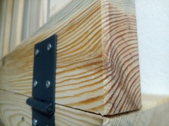

Ich habe jetzt eine Hammer a3 31 mit Spiralmesserwelle und bin bei hart wie bei Weichholz absolut zufrieden mit der Maschine. Auch Fichte erhält diesen seidigen Glanz nach dem Abrichten/ Hobeln. Bislang hat sich an den Messern / der Welle noch gar nichts abgesetzt.
Kürzlich habe ich ein Holzpferd für die Kinder gebaut. Dafür habe ich Fichtenlatten aus dem Baumarkt genommen und komplett abgerichtet (Leimholzplatten für Kopf und Korpus habe ich daraus auch selbst hergestellt). Da gingen schon diverse Meter über die Maschine. Aber ist natürlich noch immer nicht viel, wenn man es mit einer gewerblich eingesetzten Maschine vergleicht.
