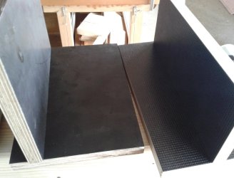

Hallo Kollegen,
für vier Trag-Konsolen wollte ich erst starke Eiche nehmen, habe aber jetzt noch Siebdruckplattenreste, die ich gerne dafür nehmen würde. Dazu muß ich die flächig wasserfest verleimen um auf Stärken von 60-80mm zukommen. Mache ich in der Furnierpresse.
Momentan habe ich den Ponal PUR und einen beko Allcon 10 Konstruktionsklebstoff noch da und könnte die damit Heute noch verleimen. Aber hält das auch ?
Was nehmt Ihr aus eigener Erfahrung dafür?
Viele merci.
Gruss
Jörg

Geht das bei der gewünschten Teilegröße die entsprechenden Phenolharzschichten zu entfernen?
Also Schleifen, Hobeln oder Fräsen. Dann PU-Leim und Du bist Sicher dass es funzt.
Wir haben für Schalungen mit PUR-Leim an Stossverbindungen experimentiert. Das war grundsätzlich auch OK/gut genug. Hatte aber immer ein einseitig saugfähiges Fügeteil. Fläche/Fläche nö.
ansonsten: BindanCin
Vollgewinde Edelstahlschrauben?
Auf irgendwas runterschleifen hätte ich jetzt nicht so richtig Bock.

Ich würde die Schicht auf der zu klebenden Seite wegkalibrieren und dann mit normalem PU verleimem.

Hallo sheng-phui,
danke, aber ich habe ein paar Kubik heimische Robinie bis 85er trocken liegen. Die Frage bezog sich auf welchen Kleber Ihr verwendet für die Siebdruckplatten vollflächig zu verleimen.
Jörg

Mit dem Material hatte ich im Fahrzeugbau viel zutun . Wirklich belastbar kleben geht nicht . Dort kam es meist als Rohfußboden zum Einsatz . Darauf kam dann immer erst eine flächig genagelte Sperrholzplatte drauf . Darauf haben die Bodenleger dann ihre Beläge geklebt . Also es wurde niemals direkt darauf geklebt
Wäre ich in der Werkstatt und hätte ich nur diese Kleber und Siebdruck , würde ich da mittels Säge oder Fräse Rillen alle 2-3 cm reinfräsen/sägen . Dann hält es auch mit dem Konstruktionsklebstoff . Also nichts für ungut . Lag wohl wirklich am gestrigen Gewitter bei uns .
Phenol-Resorzinharzleime wie Bindan-CIN.
PUR hat keine ausreichende Adhäsion, und einen 1K-Pur bekommst du nicht komplett ausgehärtet, da nicht genügend Wasser da ist. Gut, anfeuchten würde helfen, davon wird die Haftung aber nicht besser.
Für nicht sonderlich anspruchsvolle Klebungen funktioniert auch (eingeschränkt) ein MS-Polymer.
