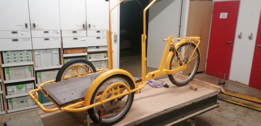

Siebdruckplatten in noch sehr gutem Zustand, allerdings mit ordentlich Grauschleier.
Was machen damit die wieder frisch aussehen?
Geht um eine Kiste auf nem Fahrrad. Material hätte ich auch neu.

Edit: Dich Foto, eine liegt drauf:emoji_hugging:

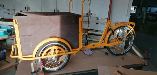

Test war soweit erfolgreich, ganz dünn mit Baumwolltuch TecOil aufgetragen. Das wird recht strapazierfähig, nutzen wir sonst als letzte Schicht auf Tischplatten.
Erstmal zusammenbauen, das Öl kommt später. Mit Lappen kein Thema, da schmiert man ja nicht rum.

Ich muss nur alle 5 bis 8 Jahre nachölen, das Fahrzeug steht das ganze Jahr draußen.
Es muss nur kurz feucht drüber gewischt werden, dann mit dem Schwamm ganz flott mit dem Öl drüber.
Würde ich aber auch erst nach dem Foilieren machen.
So ist der Plan, erstmal das "komplizierte" und dann noch ein bisschen pfuschen für die Optik :emoji_wink: . Ich weiß noch nicht was da drauf kommt, vielleicht spart es ja auch das wertvolle Öl, weil einfach alles voll ist mit Folie.
