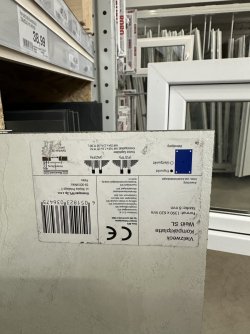

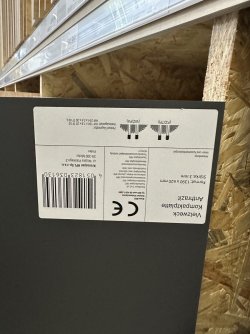

Ja, HPL war richtig. Angeblich konnte man mit Montagekleber versuchen…
Pass bei solchen Aussagen sehr auf. Montagekleber ist ein Begriff, der auf 3 verschiedenen Klebstoffgruppen bestehen kann: Polymerklebstoffe, PU und Dispersionsklebstoffe. Bei PU kommt noch hinzu, dass es flexible und harte Sorten gibt.
HPL lässt sich sehr gut mit Polymer und vermutlich auch flexibler PU verwenden. Keinesfalls aber ein Dispersionsklebstoff.
Dispersionsklebstoffe erkennt man daran, dass eine Seite saugfähig sein soll und die Kleber wasserlöslich sind, so lange sie noch nicht getrocknet sind. Sie sind auch meist billiger, als die anderen Sorten.
Zu allem Überfluss werden Polymerklebstoffe noch ganz unterschiedlich benannt: MS-Polymer, STP-Technologie, Hybridklebstoffe und noch einige mehr.
Gerne verschleiern die Hersteller auch die Klebstoffbasis, um nicht vergleichbar zu sein. Die Kundschaft soll denken, das wäre ein Superkleber, den es von keinem anderen Hersteller gibt. Wenn man die Klebstoffgruppe weiß, findet man meist dutzende Hersteller mit fast identischen Produkteigenschaften. Im Details gibts natürlich Unterschiede, die man durch Praxiserfahrung rausfinden muss.
Für mich gibt es inzwischen kaum was besseres was Klebkraft und Allroundeigenschaften betrifft als Kleber für Fensterkonsolen.
Ist auch ein Polymer-Klebstoff.
