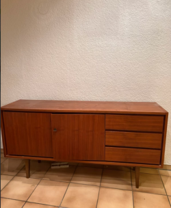

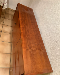

Hallo in die Runde,
ich habe vor kurzem ein altes Sideboard erstanden und würde es gerne ein Stück weit aufarbeiten, bevor es sich in mein Wohnzimmer gesellen darf. Keine Perfektion nötig, wäre glaube ich eh ein aussichtsloses Unterfangen. Die Qualität ist ohnehin nicht all zu berauschend (Pressspan und dünnes Furnier schätze ich). Aber etwas würd ich die Abriebstellen schon gern angleichen.
Wie ihr seht, hat die Platte einige Stellen, an denen sich der ?Lack? abgerieben (in Echt etwas auffälliger als auf dem Bild). An den Beinen und ein paar anderen Stellen das gleiche Spiel. Was kann ich ohne großen Aufwand tun, um das Bild etwas zu verschönern?
VG Sascha

Bild de eigentlichen Schadens scheint etwas undeutlich.
Vermute dass ist Nußbaum ist. Könnte aus den 70ern sein. Das würde auf NC Lack schleißen lassen.
Da wäre ich bei Schleierweg bzw Grauweg. Die Fehlstellen kann man nach leichtem Anschleifen mit Ansatzlos nachbessern.
Lieber mehrere dünne Schichten als einmal zu dick.
