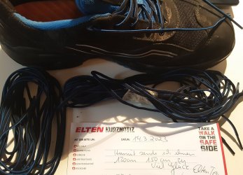

Hallo Kollegen,
noch ein kurzer, sehr erfreulicher Nachtrag. Wie man vielleicht auf dem oberen Foto mit den Einlagen sieht, sind die Schnürsenkel bei Schuhgröße 50 mit 1.100mm doch etwas zu kurz.
Nach der Rücksprache mit Elten auf einer Hausmesse am letzten Freitag, hatte ich Heute einen Umschlag mit je 4 Paar längeren (passend in blau-schwarz :emoji_wink: ) Schnürsenkel in 1.300 und 1.500mm kostenfrei in der Post. Die 1.300mm passen perfekt und der Schuh sitzt nochmal besser.
Das nenne ich einen Super-Service von Elten und ist in heutiger Zeit leider nicht mehr die Regel.
Jörg

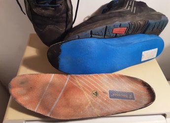

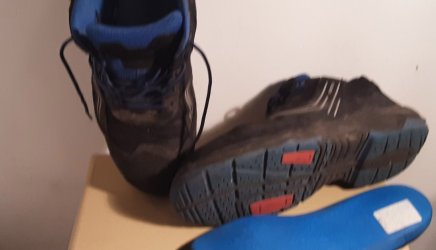

nach knapp 200 Tagen (bei langer 6 Tage Woche) mit den zwei gleichen Paar Elten Arbeitsschuhen und dem täglichen Wechsel des nur einen Paars Einlagen hier ein kurzes Fazit.
Die Elten Arbeitsschuhe jeden Tag mit den Einlagen zu wechseln, sorgt für weniger "Duft und Dampf" und schont auch das Paar Einlagen. Die Einlagen zeigen keinen sichtbaren Verschleiß und auch keine schlechtere Stützung/Dämpfung. Ist eine soldie handwerkliche Arbeit die Poss gemacht hat.
Die Elten Schuhe zeigen im Körper keinen sichtbaren Verschleiß, die längeren dünen Schnürsenkel zeigen keine "Bruchstelle" und die Sohle ist elastisch, ohne sichtbaren Ablaufspuren und weiter hin gut dämpfend.
Fazit: Alles gut und selbst an das Blau habe ich mich gewöhnt.
Was würde ich anders machen?
Garnichts. Alles gut! :emoji_wink:
Jörg
